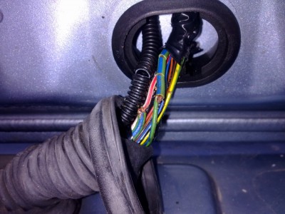

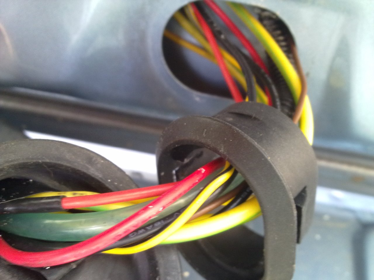

Tak jsem se k tomu konečně dostal , vsadil jsem na zkrat v 5 dveřích a bylo to správně. Sundal jsem tu průchodku a prostřední kryt nad oknem . Zdá se že první praskl ten husí krk ostřikovače a kapalina pak vykonala své izolace kabelů byla jak kámen . Tak jsem to odstřihl celé , naletoval nové kabely , přetáhl smršťovací bužírkou ,zaïzoloval, do toho husího krku ostřikovače narval hadičku s vnějším průměrem 5mm.Kabely jsem napojil pak pod tou krytkou nahoře nad oknem . Pak vysunout i ty plastové koncovky na kterých je navlečená průchodka ještě vše zaizolovat navléct průchodku na koncovky a koncovky zacvaknout zpátky . Už funguje vše jak má .
Pár obrázků z mobilu

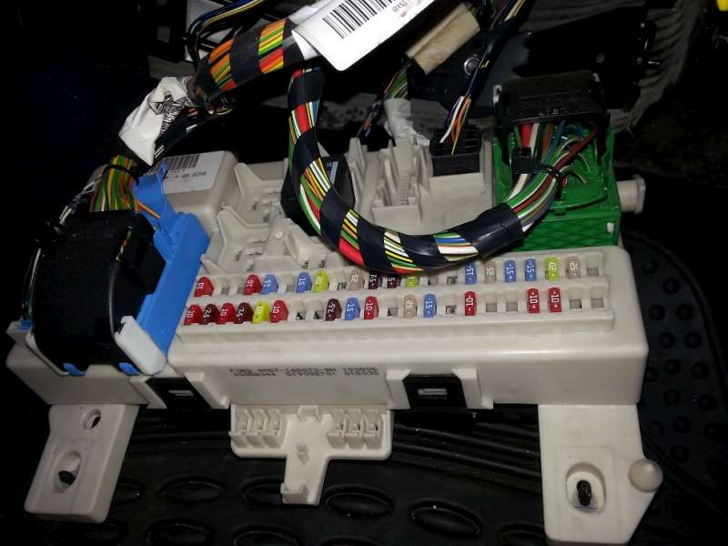

..já to vytáhl v prostoru spolujezdce..to znamená, že úplně někde jinde..tak jenom poraďte, kde ty relátka jsou..zbytek už snad zvládnuRelátka jsou dvě, R18 a R19, jsou u pojistek pod volantem vlevo
Ford Focus II Tournier 1,6TDCi, 80kW, 10-2006, DPF off
- omezenec
- Příspěvky: 91
- Registrován: 22.03.2011 12:09
- Bydliště: Pardubice
Re: Pomale sterace
..asi tuším, co jsem vytáhl..GEM..takže dík za rady a pokračuji ve zkoumání..stejně ale mám pocit, že budu muset vykuchat celý mechanizmus, nejen to promazat..no uvidíme
