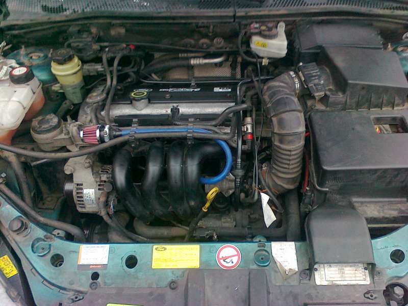

ja to mam vyřešený tak jak mi tu poradili kluci obe hadice od saní ucpat a hadice co vede od podtlakovýho ventilu tak tak dat nahoru a nandat oddechovy filtr, v mým případě jsem daval i fungl novej podtlakovy filtr ale mam to teprve od včera tak vysledek ukaže až par killáku takhle je to na fotce

no krasny. ja mam spojene obe hadice (z hlavy a z bloku) a vyvedene do oddechu...ale takhle jak to mas je to podle mne super...

Dik :) otacky se rovnaji a vypada to zatim ze je to v poho... ale jeste je malo najeto pockam tak tejden a pak dam echo ale zatim to vypada ze to bude slapat 8)
