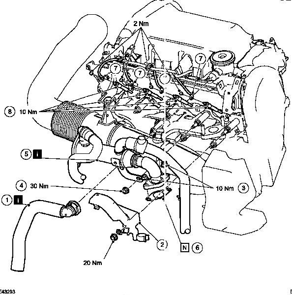

Svičky už mam objednane,Bosch cca 311,-Kč za kus. Dělam to poprve a jsem zvědavej na komplikace. Zaroveň vyčistim EGR ventil. Motor 2,0TDCi r.v.2005 Focus C-Max.
PS: vyměna proběhla bez problemu, cca 5 hod. prace (žhav.svičky+vyčištěni EGRka)

Ahoj, nemáte nějaké tipy co sundat, co si připravit, jakej "spešl" vercajk na žhaviče u 1.6?
Na straně k volantu je tam relativně místo, ale na druhé straně je tam mraky věciček a nevim jestli se tam dá co sundat abych se k tomu dostal...
Leda uříznout auto za motorem
