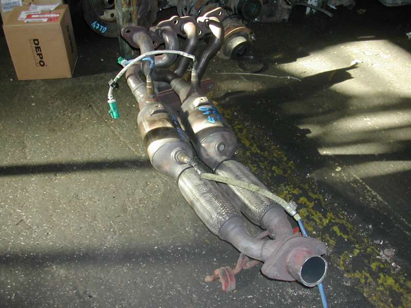

Já koupil za 4500 i střema lambdama. Vím ještě o jednom za 4 000 ale auto bylo po lehkém požáru tak jsem od toho dal rači ruce pryč. Kdyby měl někdo zájem můžu poslat kontakt.
