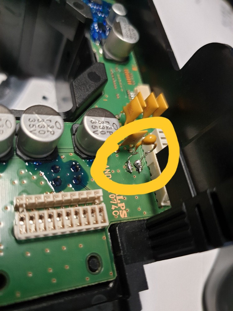

Re: Nefunguje tempomat u Mondea (Mk3 a Mk4)
Tak můj tempomat začal v těchto vedrech opět tropit hlouposti. Loni v listopadu jsem na modulu přepájel pojistku + rozebral a vyčistil tlačítka a myslel si , že mám vyhráno. A pak začalo léto a vše je zpět.

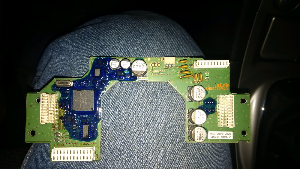

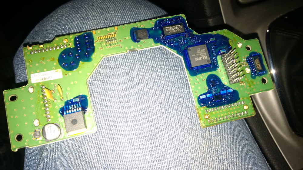

to je onen zelený tišťák pod volantem - viz foto
Ford Galaxy Ghia, rv 2008, 2.2 TDCi (129kW)
- Příspěvky: 25184
to je modul SASM ... ten lze ve Tvem pripade pouzit jakykoli
Nekomplikoval bych to a udělal ten odpor podle návodu.
Taky jsem měnil tlačítka atd. Až po letech udělal ten odpor a je klid.
