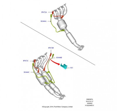

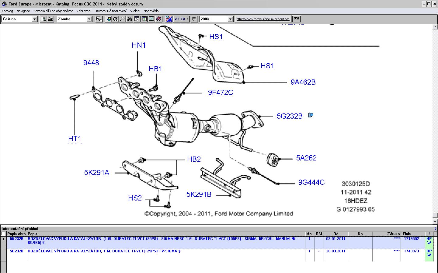

FINIS kody u svodů 105k (77kW) a 123k (92kW) jsou jiné, viz obrázek

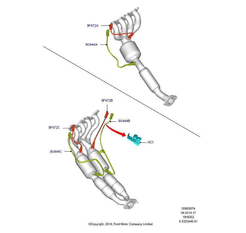

Silnejší verze má dva katalyzátory a 4 lambda sondy (nebylo to náhodou i u FF2 2005?)

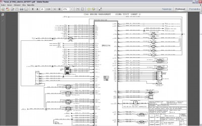

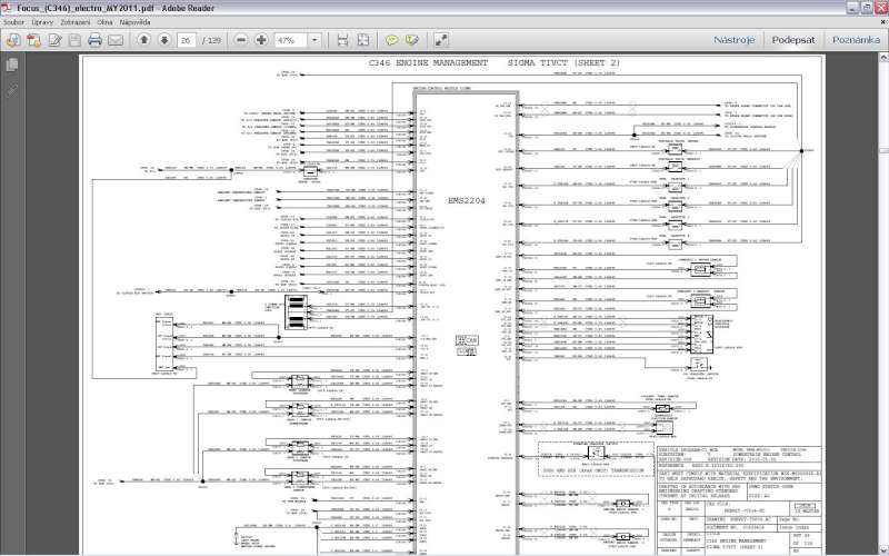

Podle el. schémat vedou do řídící jednotky signály ze čtyř čidel.
Při přechodu z 105koňové verze na 123koňovou by se zřejmě museli vyměnit svody, přidat dvě lambda sondy a přehrát software. Pak by to snad fungovalo :)

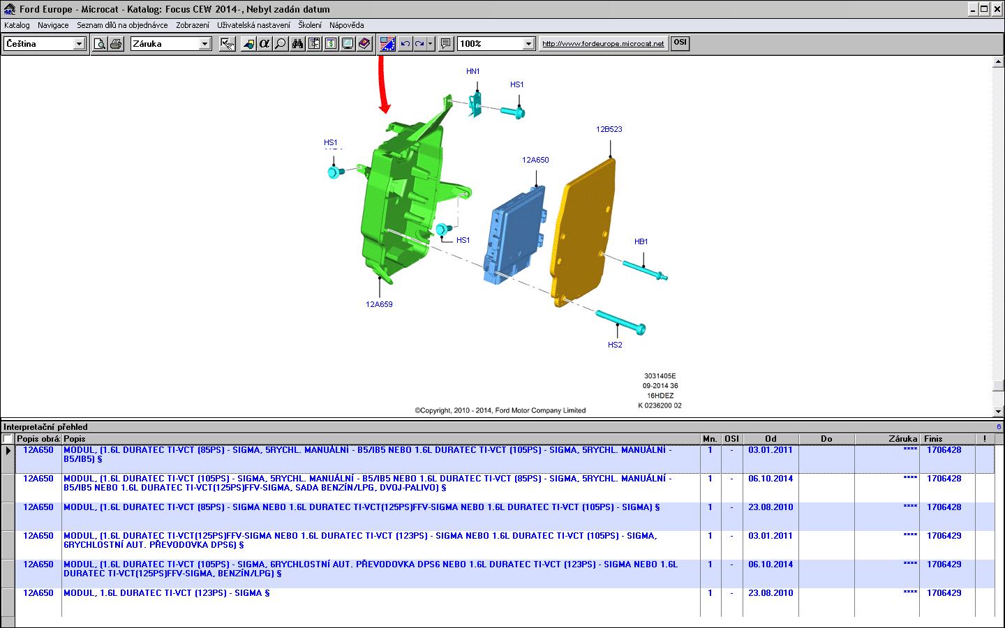

Řídící jednotka je stejná pro všechny verze s manuální převodovkou.
Cena svodů 123k - 13081 Kč bez DPH :D

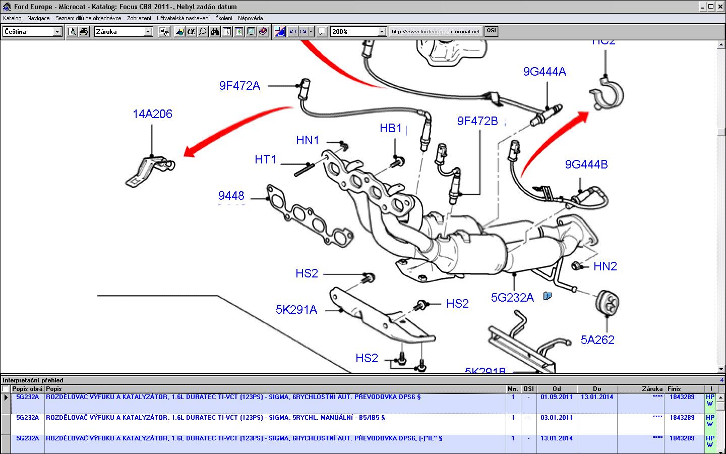

Pravděpodobně to bude jako u FF3 - tj. podle výfukových svodů (viz obrázek výše).

dneska jsem nahodou narazil na vrakovisti na svody z 92kW - 2 a 2 jsou spojene dohromady a na vystupu je lambda+katalyzator+lambda ... bohuzel elektrika k tomu neni
nejaky zajemce o prestavbu? :twisted:
