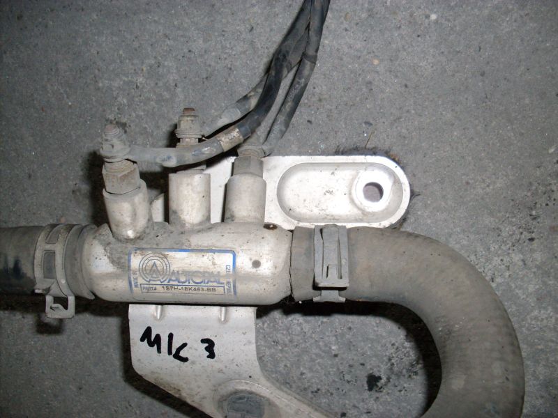

Zaboha nemužu najít fotky borce co to právě na st měnil.Oproti ropě byl ten předehřev rozdělený asi na dvě části,super by bylo kdy se někdo kouknul do microcatu jak to tam je rozkreslené.
Jinak davam foto té části co je na ropě.

Příspěvek od Spyke » 23.01.2011 15:43
Netvrdím, že to na ST není, ale uniká mi smysl toho aparátu u benzínu. Jedině rychlejší ohřev vody a snížená spotřeba za studena a v nízkých teplotách, tak jak to má dvoulitr s ohřevem termostatu. Jinak nevím....

Příspěvek od Spyke » 23.01.2011 16:25
Tak napojit to někde na hadice by nebyl problém, ale ovládal bys to asi dodatečným spínačem, což u ST by asi moc nevyznělo a baterka by tím taky trpěla, pokud bys jezdil krátké tratě. Přece jenom má nafta větší baterku, 750 W je ranec.
