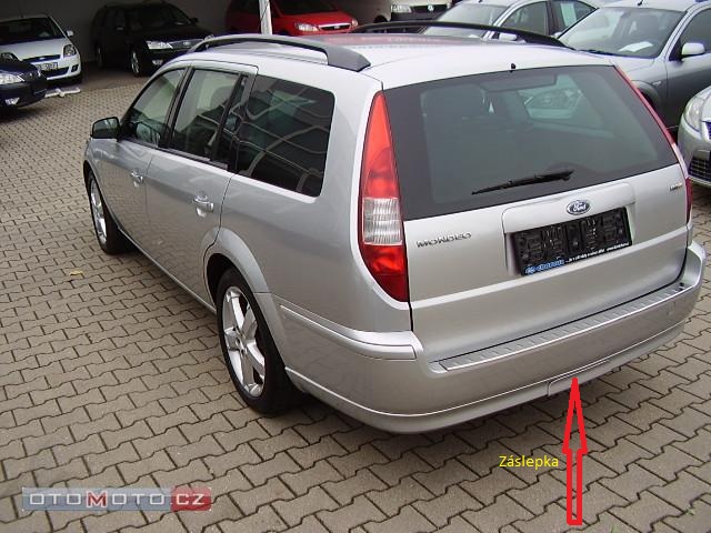

Tak vždyť už na oktávky se dělali sklopný zásuvky tak to přece musí nějak jítborekb píše:Westfalia je špica, spíš koukám, jestli není něco podobného tomuto:
http://www.shop.tazny.cz/Tazne-zarizeni ... 06,63.html
V podstatě vyhovuje (neřeže se do nárazníku), jen moc kouká zásuvka.
Jináč já mám tažný a není ani trochu poznat, že ho mám

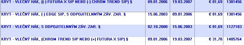

Chlapi mrkněte mi pytki do microcatu na finish dílu z fotky ať zjistím cenu a jestli by šel použít,dík moc

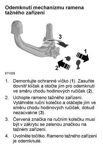

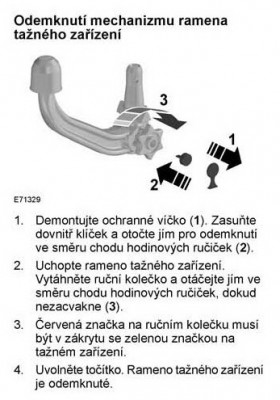

Zdravim, mam original tazne zarizeni od Forda (po jeho demontazi se nasazuje ta krytka v podnarazniku). Podle navodu, kdyz ho chci sundat, musim mit takovej klicek k vytazeni nejake pojistne vlozky (po jejim vytazeni lze uvolnit packy na taznem a vytahnout kouli). Problem je, ze nemam ten klicek - nema nekdo predstavu, kde to sehnat? Jsou ty klice stejne nebo je kazdy original?

Mám taky tažné, originál Ford, ale na mk4. Chtěl jsem si cca před měsícem nechat dodělat klíček, protože mám jen jeden a kdybych ho stratil tak jsem namydlený... No zjišťovali to u Forda a prý se klíčky už od tohoti roku nedají dodělat. Prý vložky se zámkem pro Forda dělá Thule a dnes jde už jedině vyměnit celý zámek. Za to chtěli 6k Kč, tak si asi náhradní klíček vypiluju a vyfrézuji sám...

Nevím kdy se dostanu k focení, ale mám přesně toto tažné jako je v manuálu. I když tam právě píšou, že podle 4 místného čísla na klíčku se dá zhotovit duplikát...

Tak koukam, ze MK4 to ma jiny - neco jako MK STcko. Ja to mam nasazovaci horizontalne. No uvidim, asi se poptam ve fordu, co s tim..
Diky za ten obrazek
Diky za ten obrazek

Presne takhle vypada moje tazny zarizeni vcetne klicku (cerveny kolecko a z nej trci klicek) i krytka zamku ej stejna - moje tazny neni orifinal a je dodelavane, vyrobce westfalia - myslim, ze sem sem daval i fotky....Jaco007 píše:Nevím kdy se dostanu k focení, ale mám přesně toto tažné jako je v manuálu. I když tam právě píšou, že podle 4 místného čísla na klíčku se dá zhotovit duplikát...
