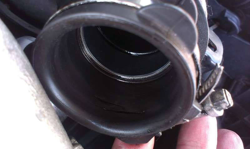

Chalani riešil už niekto prasklinu na prívodnej hadici vzduchu do turba? Mne praskla pod eskapaskou na úchyte hadica - turbo, viď foto. Ako núdzové riešenie som pod eskapasku dal dve otočky izolačky, ale neviem či ju zkrz tepla nezapieklo. Niečo som tam dať musel, bolo vidlo že mi odtial cáka olej.

Skus samovulkanizacnu pasku na tlakove hadice, ta by mohla pomoct. Znacku si bohuzial nepamatam. No nejaky profik vodar urcite bude vediet.

Potrebujem takú špecialitu? Treba len niečo čo bude mať šírku a dĺžku aby som to dostal medzi tie dve gumené vodítka pod eskapaskou nie? Nejaká tvrdšia guma odrezaná na presný rozmer nebude stačiť?

Mne sa stalo to isté. Ako si to poriešil. Dá sa kúpiť samotná tá hadica?

V takomto rozsahu to môže mať súvis, aj keď...a ja som to ešte neriešil. Mám to podlepené izolačkou.
