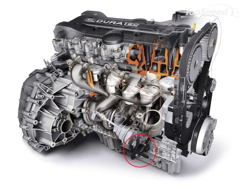

Re: Tlak turba ST225
Je to v tom červenym kroužku ten regl plnícího tlaku kterej hledám? Jestli ANO, tak nejlepší přístup typuju ze spod někde na zvedáku co?
