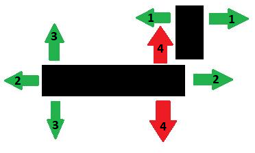

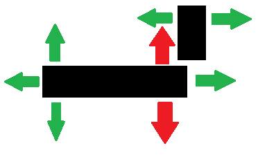

Ahoj. Mám 8mi směr a nefunguje mi nahorů/dolů zadní části podsedáku.
8mi smer.png (37.32 KiB) Zobrazeno 5911 x
Vy tu řešíte ojeté ozubené kolečko, ale předpokládám, že kdyby to bylo kolečko tak uslyším alespon hučet motorek, je to tak?
Takže dotaz kde může být problém? Někde fiklej kabel, KO motorek..... napadá někoho ještě něco?

neni nahoru/dolu jen jeden motorek?

Přinám se, že nevím. Vím jen, že mi jde ovládat pouze směry označené zelenými šipkami. Sedačky mám v autě týden a červeně označené mi nefujguje.
Pochopil jsem to ale tak, že se dá ovládat nahoru/dolů zvlášť přední a zadní část podsedáku. A pokud zmáčknu ovládač uprostřed , tak se zvedne předek i zadek zároveň...
Kolik tam je motorku a který je pro jaký posuv nevím :(

Asi jsem nepochopil prvně jak si to myslel s tím jedním motorkem. Já to chápu tak, že jsou tam celkem 4 motorky, které nastavují sedačku ve směrech viz. foto. Je to tak?

tak jsem se kouknul, jsou tam fakt 2 - jeden vpredu a druhy vzadu ... chtelo by to zkouknout draty, pak vyzkouset jiny ovladac a nakonec jiny motorek
