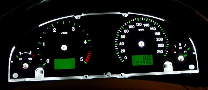

...jinak pásky mě stály v GESu okolo dvou stovek, sou to bílé STRIP, prodávají se po třech ,myslím za 25kč.
..jinak palubka je už konečně hotová, hold neni tolik času....

To frantik.17 dobrá kombinácia farieb zase niečo nové máš to za 1* :D

..zbytek bych chtěl nechat zelenej, ta zelená má u forda něco do sebe, kličky na otvírání dveří ty osvětlim bílou barvou, mě svítí komplet celej interier bílou, nohy strop, kufr.....

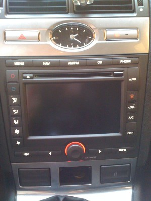

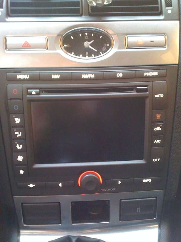

Takže prikladám trochu lepšiu foto navigácie pre lepšiu predstavu. Dnes som rozoberal spínače na sťahovanie okien a zistil som, že musím kúpiť menšie diódy pretože tie čo sú tam sú menšie ako tie čo som používal doteraz. Takže ďalšie pokračovanie na budúci týždeň.
