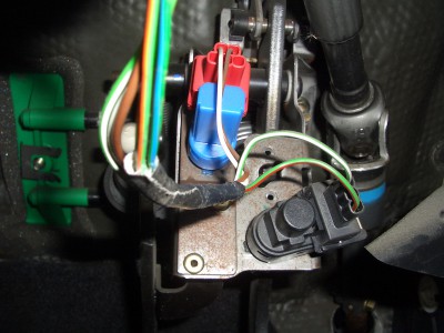

vitut píše:Wincenzou: Ja mam sice osvetleni prostoru pedalu z vyroby, ale dneska jsem mel sundany spodni plast palubky a vodice ke konektoru zarovky vychazeji z toho nejsilnejsiho svazku, ktery je dobre videt na Tve fotce. Ten kdo ma pripravu, ma konektor zalepeny v molitanu v tom dolnim ohybu svazku. Z toho se mi zda, ze u Tebe (vyjimecne) priprava asi nebude ... Jeste koukni ke spolujezdci.
:wallbash: proč? .. proč zase jáááá :dih: ..co je to sakra za výbavu...
Každopádně děkuju za vysvětlení...v tom molitanu nic není, pod volantem taky ne...

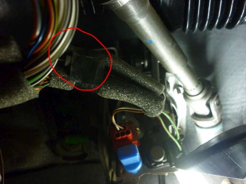

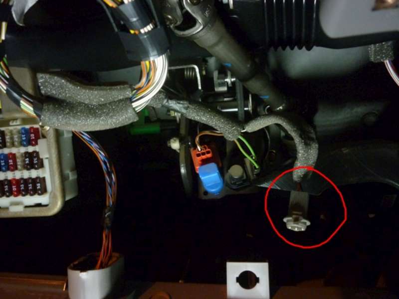

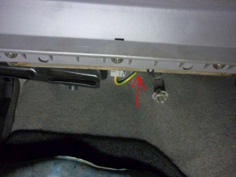

Tak jsem taky hledal a našel :D , u řidiče mě to ani moc dlouho netrvalo (obr.1) a (obr.2), za to u spolujezdce jsem chvilku tápal, ale našel (obr.3) zhruba v těch místech co ukazuje šipka, patice je taky přichycená páskou.
PS: tak teď jsem to chtěl udělat i na druhém FoFu 1,6 16V ten samí rok výroby tj. (2002) a k mému překvapení jsem tam nic nenašel :(
