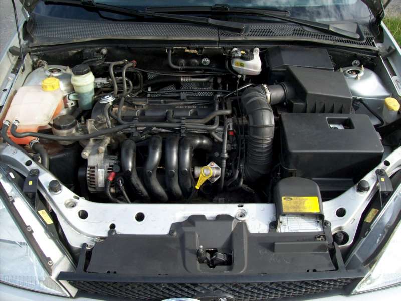

Re: cvakaní ventilů
vendolino :
prijde mi ze si pletes pojmy s dojmy , my se bavime o ventilovem viku ne o deklu pres svicky . pokud mas ten cerny plast uprostred tak mas hlinikove viko .
				zirafak
- Příspěvky: 8970
Re: cvakaní ventilů
Ten je urco original,priamo z vyroby,takze tento klenot opravovany urco nebol
- Příspěvky: 19243
Re: cvakaní ventilů
tohle je plastove viko
