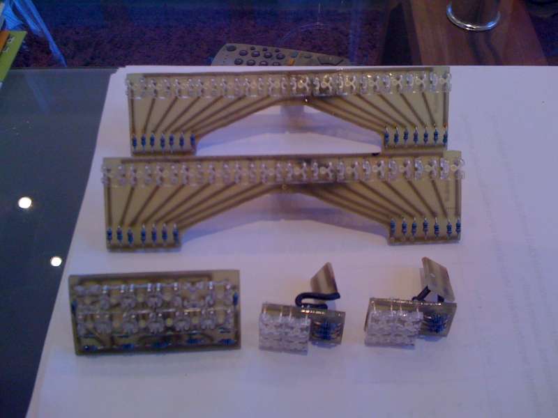

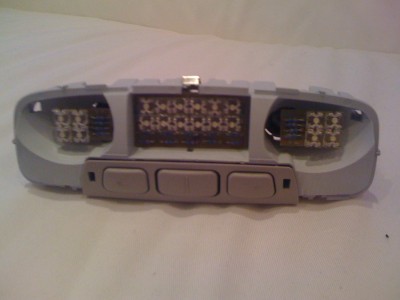

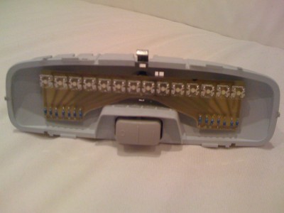

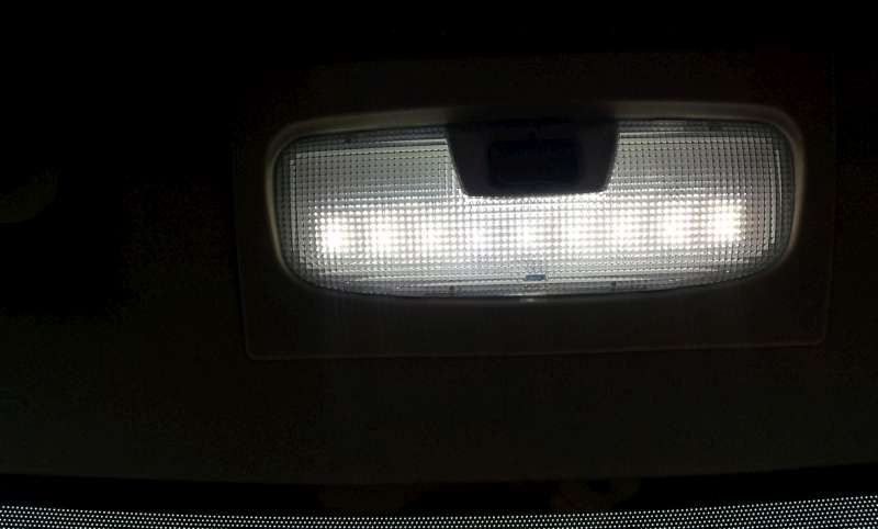

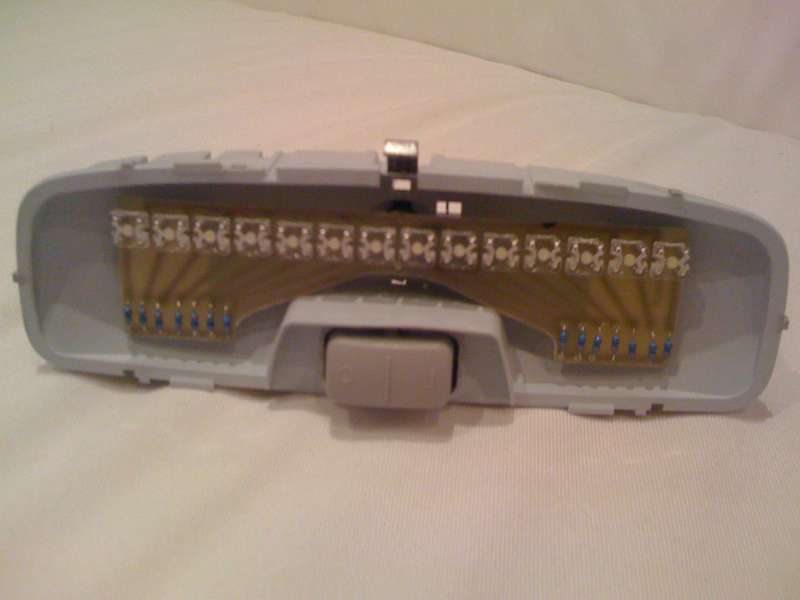

Zdarec, řešil jsem podobný problém... Originální osvětlení ve FOFO2 není nic moc (hlavně teda v kufru). Přemýšlel jsem nad LED žárovkama + LED pásky do kufru, ale nechci aby mi v kufru čouhaly dráty a LED pásky není v kombíku kde připevnit aby to vypadalo dobře. Proto jsem se rozhodl vyrobit si LED osvětlení doma sám a vyměnil jsem ho za originál žárovky... Svítí to luxusně, stálo to pár kaček hlavně to nepůsobí rušivým dojmem. Viz foto :wink:

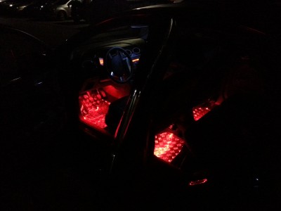

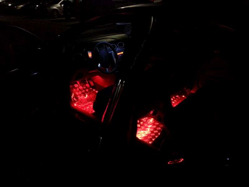

Chalani ja som si urobil cervene osvetlenie k noham, kedze mam cervene osvetlenie palubovky a radia. Svieti to len vtedy ked svieti interierove svetlo.

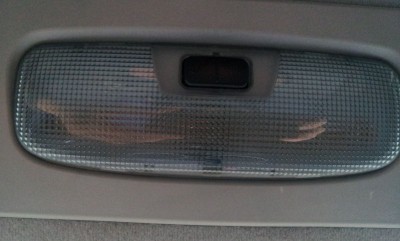

Nevím kam to napsat chci vyměnit žlutou žárovku v osvětlení kastliku za bílou ledku jak se kní mam dostat už tak je tam maly prostor na to ji vytahnout díky za rady
lucky.jack
Příspěvky: 8465
Registrován: 12.03.2011 21:18
Bydliště: v Hradci Královým
Re: Led osvětlení interiéru
Příspěvek od lucky.jack » 09.01.2014 15:25
A co vyndat vnitřek odkládacího kastliku...(myslím 7x torx)
Klvys
Příspěvky: 2561
Registrován: 20.01.2011 18:14
Bydliště: Opatovice
Příspěvek od Klvys » 09.01.2014 15:42
A paks e kní dostanu ja odšruboval 4 co jsem viděl a ani se to nehlo ten kastlík
lucky.jack
Příspěvky: 8465
Příspěvek od lucky.jack » 09.01.2014 15:46
4 nahoře, 3 dole pod gumovýma krytkama.
Klvys
Příspěvky: 2561
Bydliště: Opatovice
Příspěvek od Klvys » 09.01.2014 16:21
Děkuji za radu mistře :-)

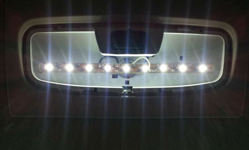

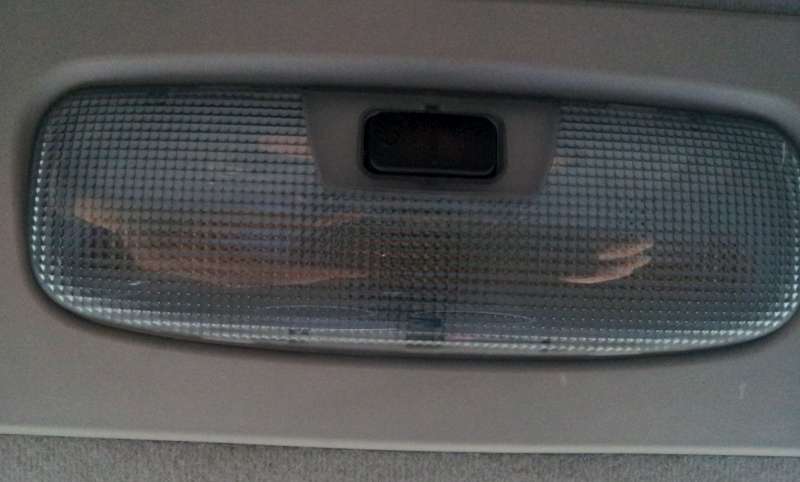

Dovolim si pridat par fotiek.Skusal som dat miesto ziarovky LED pasik ale natrafil som na spominany problem s "nenulovym napatim".Tak som na LED pasik priletoval paralelne odpor 22k.Vidno na 1. fotke.Svit LED pasiku to neznizuje ale eliminuje to ten slaby svit.LED pasik sice nesvieti lepsie ako povodna ziarovka ale paci sa mi viac.Neni to nejak profesionalne ale staci
Maly kusok plosaka sa vsunie miesto ziarovky
Prilepeny LED pasik
Prilepeny LED pasik
Bez krytu
Bez krytu
S krytom
S krytom
Naozaj to uz nesvieti
