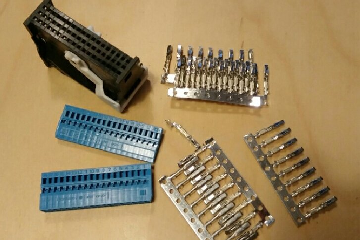

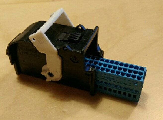

Ferry_cz
Příspěvky: 94
Registrován: 17.08.2016 12:56
Bydliště: Příbram
Re: Original bluetooth handsfree + voice control
Příspěvek od Ferry_cz » 06.07.2020 10:54
Kdyby nekdo shanel ten 52 pin konektor k bluetooth modulu, da se koupit na Aliexpresu za stovku, staci vyhledat pod cislem 4E0972144 , ktere uz tu bylo nekde drive zmineno. vcera mi jeden kousek prisel

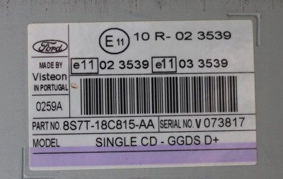

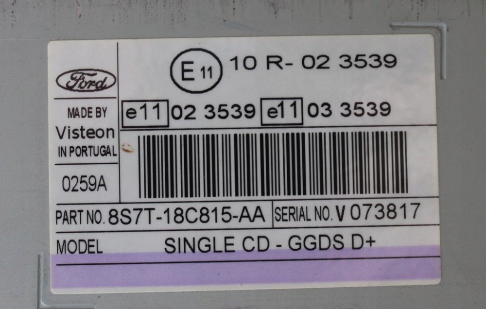

jimmy_xp
Příspěvky: 4
Registrován: 09.08.2019 00:10
Příspěvek od jimmy_xp » 19.07.2020 21:27
Uff, rádio je už namontované v aute...Pomohol by tento štítok?
Příspěvky: 25018
Příspěvek od ZaQik » 19.07.2020 23:33
je to rada V, tak by to melo zvladnout - lepsi bybyl stitek ze shora, kde je vyroba ... nebo podrz 1 a 6, tam je taky videt vyroba
