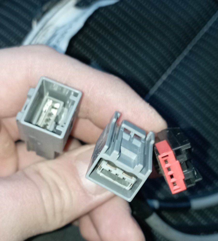

mas USBkabel, ktery jde zapojit do BTmodulu? pak ho zapoj a jeho druhy konec musis napojit na sedivy konektor na fotce - to nepujde, takze budes muset bud obe koncovky ucvaknout a propojit to "natvrdo" nebo najit nejakou USB propojku (samec + samice), ktera das misto tech ucvaklych

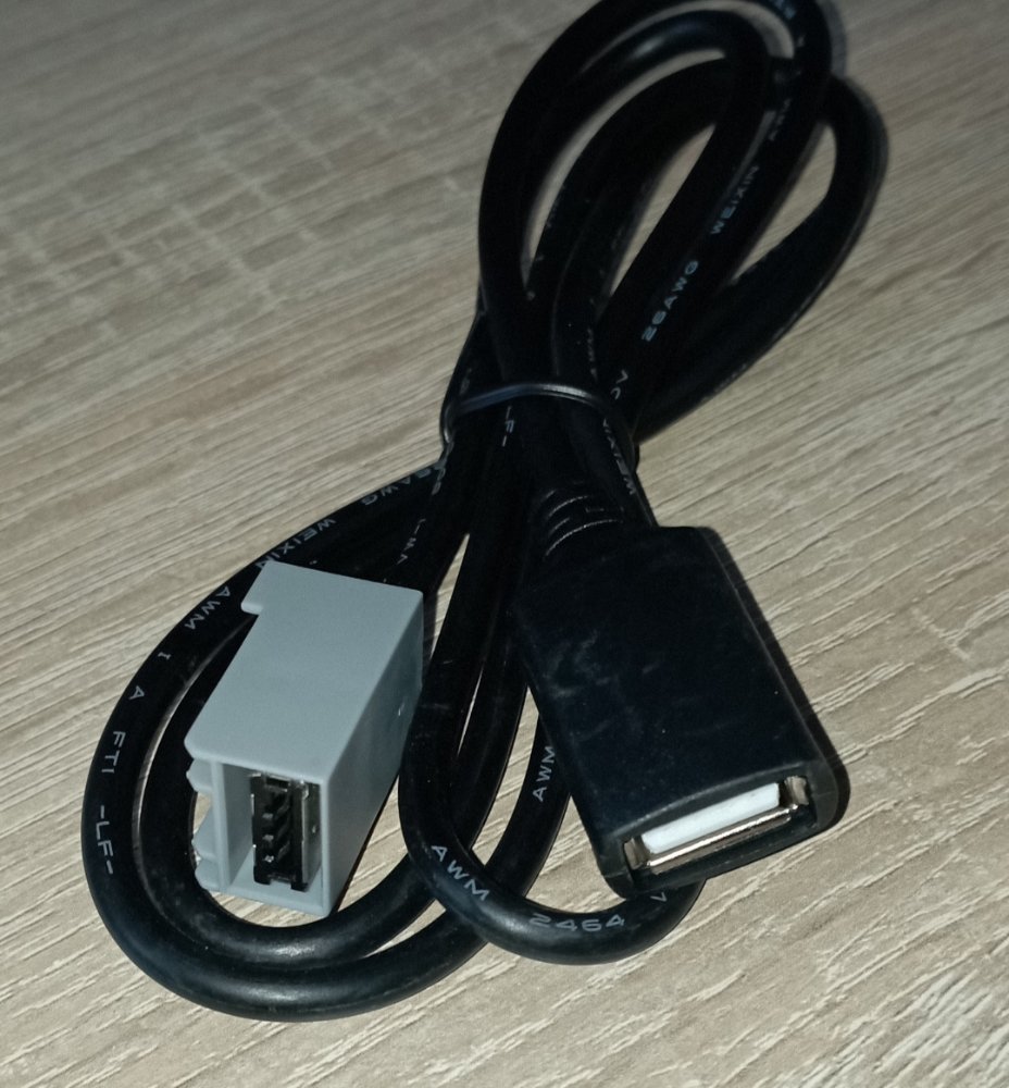

Už som našiel na AliExpress redukcie...

to sedive neni rozmerove standardni USBkonektor ... odkaz na redukce?

€ 1,52 30%OFF | Brand New AUX USB CABLE ADAPTER 2008 ONWARD FOR HONDA for CIVIC for JAZZ/CR-V for ACCORD/
https://a.aliexpress.com/_m0pk8gM
Nie, není to klasické usb, klasické je širšie a nepasuje... Našiel som túto redukciu, v BT ostane ten mini USB a končí klasickým sa com usb, tam dám tú časť co som kúpil a zapojím do kábla od usb konzoly... No a ďalej pokračuje už stávajú i kábel do usb konzoly ako ma... Zatiaľ kým príde ten kábel tak nachystám, musím rezať a tak...

ja myslel, ze mas prechodku bez nutnosti rezat, proto me to zajimalo

No to by mala byť ona, keď bude všetko pasovať, čo vyzerá podľa obrázku ze bude, tak nič rezať nemusím, jedine loketku, lebo ta konzola s usb sa tam nevojde koli koncovka v zadu... Toto som myslel ze budem rezat

Prišiel mi kábel ktorý som objednal, pasuje... A môžem doporučiť. Z BT modulu mi ide krátky kábel Mini USB a usb samec, do neho zapojím tu usb samicu z redukcie a šedivý do šedivé ho a ten do usb konzoly

nebo muzes cinsky kabel zapojit primo do BTmodulu a USB dat do schranky spolujezdce (puvodni propojka k loketce je zbytecna)

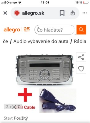

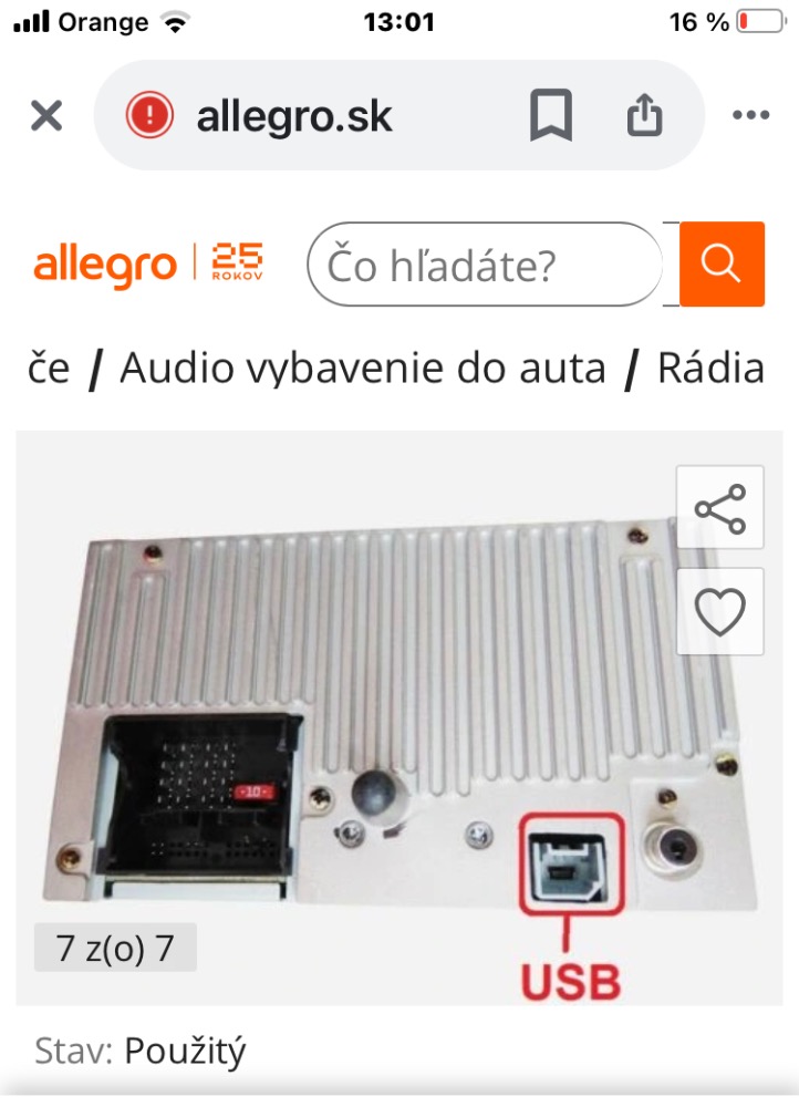

Dobrý deň . Nechcem zakladať novú tému, určite mi poradíte aj tu ak keď sa moj dotazn tyka S-Maxu. Chcem vymeniť originál rádio Ford 6000 cd za originál Ford 6000 cd USB . Ide mi o to aby som ovládal prepínanie na rádiu a nie na externom mp3 prehrávači. Chcel som aj kúpiť digitálny adapter a zapojiť do cd ale už ho skoro nedostať alebo je drahší ako to rádio a nechcem ani činu . Ja si myslíme že by to malo fungovať v pohode len sa pýtam pre istotu.ďakujem

Ktere 6000cd ma usb? Pokud vim, tak žádné. Je to resene pres bluetooth modul....
Nebo jsem tvuj dotaz pochopil špatně?

Bylo mi tady receno, ze tohle neni origo ford, neni to 6000cd. Je to nejaka Čína...prej

Myslím, že tohle je nějaký model určený pro USA/Asii - možná ti nepůjdou naladit nějaké frekvence pak. Ale jestli to funguje i v "evropském" Focusu, to nevím
