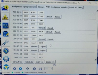

Jestli ti to pomůže posílám ti foto hodnot apim na mém Mondeo

Jo takhle to mam taky :-( Jaké hodnoty máš ještě na 7D0-07-03 a 7D0-07-04?

To jsem zatím neřešil a foto nemám

Jedině co mě napadá umístění GPS a také znovu přeinstalovat Sync 3 19205 v krajním případě upgrade na 3.3 viz předchozí strana. Tam je ale nutná kalibrace.

No vzhledem k tomu ze tam je tech satelitu vzdy minimalne 17 a vsechny zelene, tak umisteni by melo byt ok. Kdyz mam tedy aktualni SW a dam tam usb se stejnym, tak se to prehraje? Nebo to nezacne vubec nacitat? Do tech 3.4 se mi moc nechce, pry ty neofiko maji nejake chyby.

slavekve píše:Jedině co mě napadá umístění GPS a také znovu přeinstalovat Sync 3 19205 v krajním případě upgrade na 3.3 viz předchozí strana. Tam je ale nutná kalibrace.
je to parametrem v APIMu

Teď jenom zjistit který a máme vyhráno.
