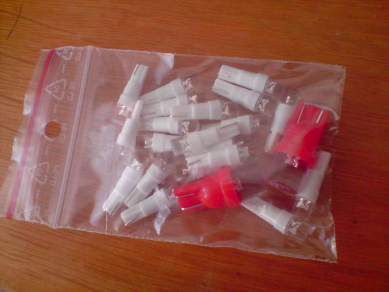

Takže koupit ty, co si objednal Marty? Ty s tou plochou hlavičkou?
pbjun
Příspěvky: 5869
Re: Angel eyes
Příspěvek od pbjun » 22.06.2010 07:39
Nebyl bych se jich... To jsou dobre diody a rozptyl svetla maji lepsi nez ty co koupil marty. Mam je v podsviceni budiku ve verzi 1W na diodu a sviti lip nez 5W zarovky co tam byly...

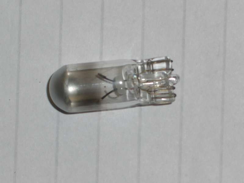

Jendo, jaký typ je v tom obočí ? :roll:
jenda
Příspěvky: 940
Bydliště: JC
Re: Angel eyes
Příspěvek od jenda » 22.06.2010 17:22
Zítra ti to vyfotím (doufám, že ji ještě najdu), je tam ta malá 5W se skleněným koncem. Jen má oproti český žárovce postříbřenou hlavičku. Zítra zkusím dodat foto.

Příspěvek od jenda » 23.06.2010 18:52
To je ta žárovka co tam byla.

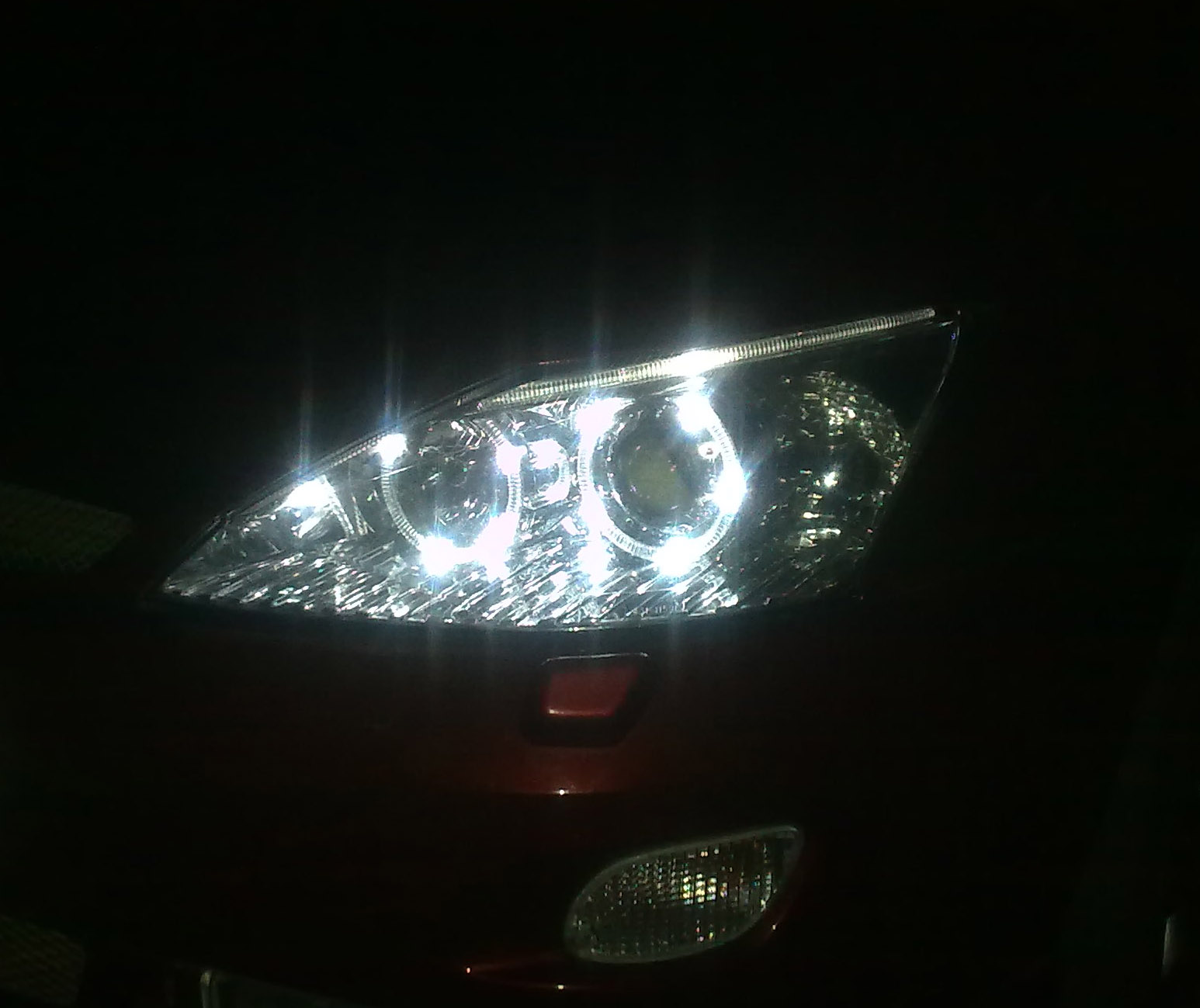

Začal jsem včera a pakárna,ale malé tam dávám tyhle:

Příspěvek od Damon » 05.07.2010 16:57
Tak žárovičky vyměněny. Sice trochu chirurgická práce ale když se vyndá ten přívodní konektor tak je to relativně v poho.

Fotky ? :nunu: :wink: A jak jsi řešil + a - u těch diod ? Ten konektor jde vyndat v poho ?
Damon
Příspěvky: 10354
Re: Angel eyes
Příspěvek od Damon » 05.07.2010 20:16
Je to jednoduchý,ten větší plíšek v diodě k modrému drátu. Konektor ze strany a bacha na těsnění.

Tak ještě nahoď fotky jak to svítí :palec_nahoru:
Damon
Příspěvky: 10354
Re: Angel eyes
Příspěvek od Damon » 05.07.2010 22:23
Tak jsem tam skáknul ale jen s mobilem,já osobně bych nahoru dal raději led pásek. Možná to tak někdy dopadne.

to je krásný Jiří :palec_nahoru: to okouknu na Křivce :wink: dobrá práce :bravo22:

Jiří, nešlo by foto mobilem zepředu ???
