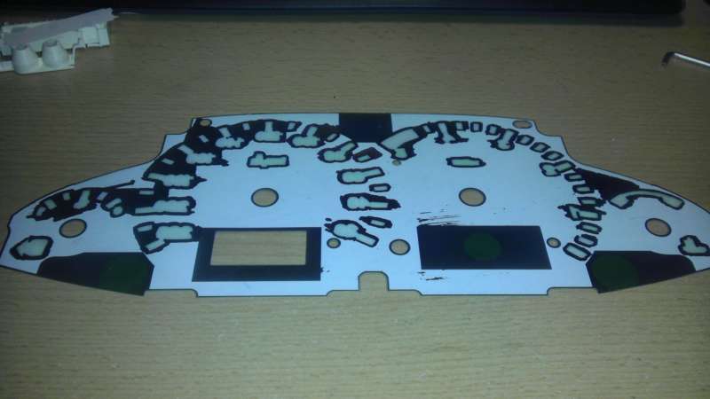

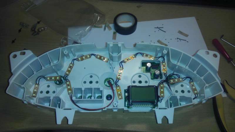

Ahoj všem, nahrávám sem, tak se mi povedlo podsvítit přístrojovku.
Je to ze všech úprav ta nejtěžší, ostatní podsvícení je myslím dost hračka.
Nejhorší bylo seškrábat tu zelenou fólii, pozor, seškrábal jsem jí místy až moc a potom to prosvítalo i okolo těch čísel. Takže jsem to musel zezadu ještě zabarvit lihovým fixem.
Použil jsem tyto bílé led pásky:
Ty jsem nastříhal po třech a rozmístil podél stupnic. Napojil jsem je normálně na původní žárovky, takže půjdou případně lehce vyměnit.

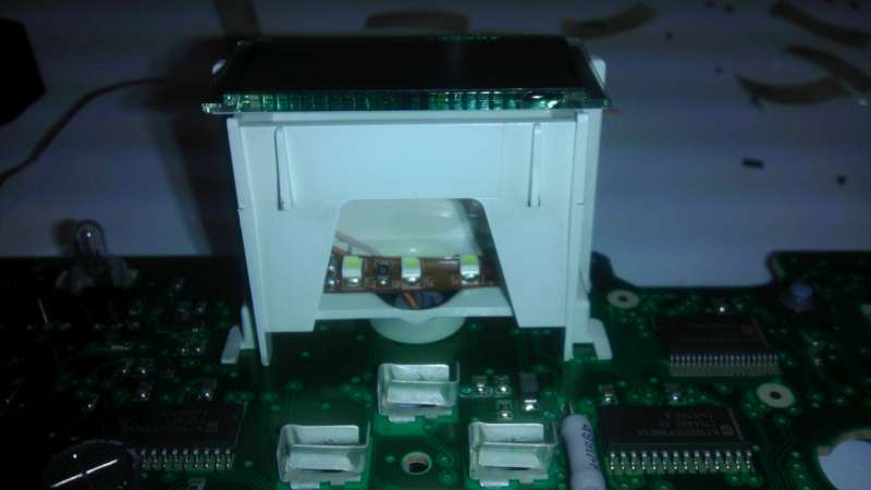

Displej jsem podsvítil 3 diodami na pásku, ale musím ještě vyřešit difúzní folii pod ním, neměl jsem nic použitelného tak jsem tam dal papír a je to vidět.
Celkový výsledek je dobrý, jen málo svítí ručičky, což musím ještě vyřešit.
Fotky z auta nemám, tak alespoň jak vypadala montáž.

http://www.ges.cz/cz/double-led-pasek-strip-1210-ops-ws-GES05114303.htmlDisplej jsem podsvítil 3 diodami na pásku, ale musím ještě vyřešit difúzní folii pod ním, neměl jsem nic použitelného tak jsem tam dal papír a je to vidět.

Už je to doba co jsem to dělal a určitě to tu někdo psal, z tý originální difuzní folie pod displejem se dá ta zelená vrstva umejt benzínem nebo něčím takovým, akorát bacha z druhý strany je nános takový stříbřitý hmoty která se umejvá stejně ochotně. I když já sundal z tý folie všechny vrstvy stala se z ní bílá lesklá a pořád funguje dobře a rozhodně je o hodně lepší než papír.

V galerce na straně 18 mám výsledek stejné úpravy na modro..škrabal jsem tu zelenou folii špičkou skalpelu, byl to porod ale výsledek je super

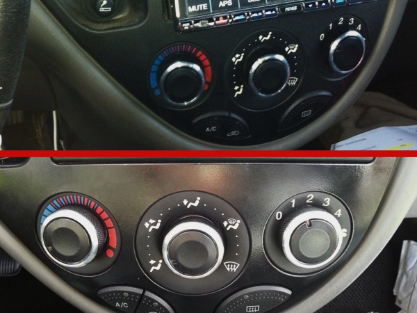

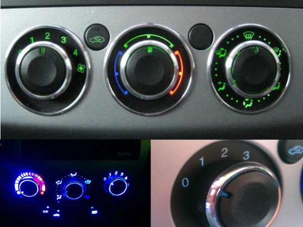

tohle je taky dobre reseni, uz to je objednane tak som zvedavy

na allegro obdoba ceskeho aukra niesom tam registrovany tak som napisal na mail toho predajcu
erton16@o2.pl dorozumel som sa znim v anglictine a pyta si za to aj z postovnym 18 eur cize podla kurzu nejakych necely 500 kc je to dost za tri čudliky ale za efekt to stoji. a este ten odkaz na to allegro
Kód: Vybrat vše
http://allegro.pl/panel-nawiewu-klimatyzacji-ford-focus-mk1-mk2-pokr-i3950677875.html- Shearer
- Příspěvky: 949
- Registrován: 01.04.2012 11:54
Re: Změna podsviceni-návod na topení str 29
No vypadá to dobře, tak sem pak hod foto až to budeš mít

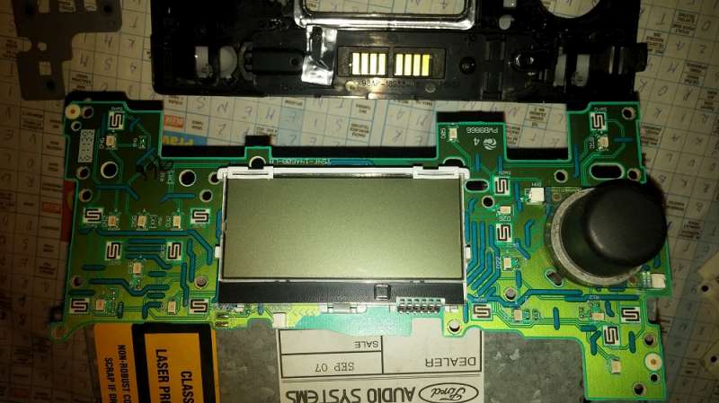

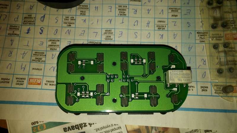

Ahoj mam takovy problem, schanim jaky jsou ledky v ovladači stahování oken mam u řidiče všechny 4 + v radiu, v radiu mam 4040 ale ty menší nevim co to je, co jsou tu odkazy na ně tak ty stranky nefunguji zkoušel jsem je hledat ale nejsem si jistej zda to byli oni popř jestli tam mužu hodit i nějaké jine, přihodím i foto. Předem díky

To jsme v riti dva, bo mi prestala svitit jedna v ovladaci oken a ten odkaz uz nejde....
