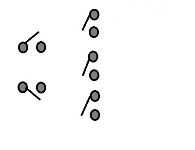

Myslim ze ne. Pri stisku tlac1 na schematu o par prispevku vyse se zkratuje prvni odpor 1k a mezi draty bude soucet zbylych odporu coz je 1120 ohmu.

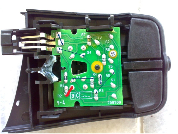

Tak uz aj ja mam tempomat, paradicka, len este nejde set + ele inac ide vsecko, podla navodu od MK2, tymto sa ti chcem podakovat za navod. Dnes mi to zaktivovali v Nových Zámkoch vo Forde, fakt super pristup. V Nitre na mna nemali cas, a vymyslali...Hovorim im, ze to je na pol hodku, teda podla toho navodu co je tuna aj...a chlapik zo servisu, ze tak chodte niekde inde....to len u nas môže byť. No a v NZ ma to vyslo na 28eur. Chlapik tvrdil, ze ESP je podmienkou, teda jednou z viacerych. Ja mam vybavu Titanium, GEM Dx-uz neviem presne, a kable boli....
Takze skontrolovat kable ci su, Esp, GEM a hor sa na tempomat.

S těma tlačítkama to chce odzkoušet ohmmetrem jestli při stisknutí dávají patřičný odpor nebo zkusit test funkčnosti tlačítek :idea:

Pojdem vyskusat, ale inac cudovali sa tam riadne ze co odnich vobec chcem, ale v pohode, je to super uz sa tesim na dlhe cesty s tempomatom
nemoze byt chyba ze sme tam dali odpor ako som to vyznacil, nie som si isti ale asi tak som ho dal

Ne, to by něměl být problém při takto napájeném rezistoru. Je to šumák jestli je to o milimetr vedle, ta cesta je stejná :idea:

Nema ta schema nejaky zadrhel?
Giggo
Příspěvky: 1215
Registrován: 06.02.2011 09:43
Re: Tempomat
Příspěvek od Giggo » 31.01.2012 14:33
Nemá, jen na obr. je prohozeno + a -.

no ja som vyrobil novy plosak, teda tlacitka pouzite z orginal a pospajal podla schemy ale nie a nie ist to, funguje akurat tak off tlacitko. skusal som zapojit aj obratene 4 a 5 pin a nist.
Uz som z toho blbec.........nespravi mi to niekto..??
ono mi to uz slo lenze set+ nefungovalo a pri rozoberani sa mi to pokaslalo tak som musel postupovat ako pisem vyssie.
Tak nasiel by sa niekto?
alebo ako by ste prepojili tieto vypinaciky

este ma napadlo , nemohlo sa mi to nejak deaktivovat ked som jazdil bez packy? robil som dnes test tlacitok a piplo mi len off. zajtra kupim nejake tlacitka odpory a spravim to presne tak ako je na tej scheme, jak to uz nepojde tak neviem
