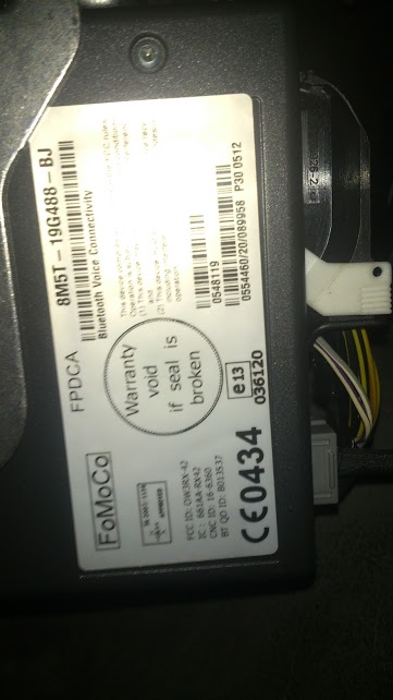

Ahoj kluci, mam problem s fleskou, ted v zimne (-2°) sem ji nechal v aute zasunutou v USB portu. Prijdu a nastartuji zapnu radio, prepnu na usb a vidím skladby, ale nejsdou prehrat. Vytahnu flesku a znova cely proces opakuji a na displeji vidim skladby ktere jsou na flesce i kdyz je vytazena. Nejakym zpusobem zamrzly
. Odpojil jsem autobaterii asi na pul hodiny, nastartoval jsem , vlozil usb fleshdisk a zapnul radio a prepnul na USB a zase par stejnych skladeb ktere nejdou spustit nevite co stim? Predem vsem dekuji
- Příspěvky: 25216

- Příspěvky: 25216
Re: FoFo II, AUX a USB vstup
takze nefunguje ... zkus fyzicky odpojit konektor od BTmodulu, jestli to pomuze ... pokud ne (tj. po pripojeni to porad nepujde), odesel BTmodul a je potreba ho vymenit

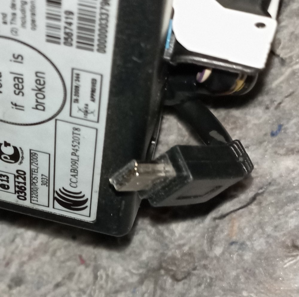

Ahoj, aké druhy káblov idú do bt modulu? Myslím prepojovaci medzi BT a usb co je v loketke?? Momentálne tam mam mini USB a dostala sa mi do rúk usb konzola do loketky myslím ze kábel do BT modulu nebude pasovať

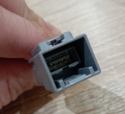

USB konzola do loketky ma na druhej strane, vstup do bt takú koncovku, viď foto, ako to mam po riešiť?
- Příspěvky: 6814
Teď jsme to řešili vedle
viewtopic.php?p=1220014#p1220014
Asi Ti taky nezbyde než to ucvaknout a připájet něco univerzálního. Sešly se ti dvě provedení, starší (šedý větší konektor) a novější mini USB.

- MajklHe
- Příspěvky: 1046
- Bydliště: Humenné SR
Odcvakol by som tu čiernu koncovku pri BT a a nápoja by som ju na tu šedú, ale ktorý kábel kde?
