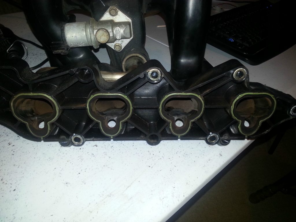

mám podobný symptomy, při studeným startu občas chcípne a skoro vždy drží strašně malý otáčky, třeba 500-600ot/min. (hlavně když je venku kolem nuly a míň). A poslední dobou se k tomu začalo přidávat chcípání teplýho motoru. Jen tak, někdy to udělá třeba 5x za deset minut v koloně, někdy zas týden klid. Zkusím teda zalomcovat šroubkem na voln. ventilu. Na 1.8 je někde vzadu na sání, že? Asi super přístup, tipuju?
Focus 1999, benzín 1.8

petulak
Příspěvky: 5662
Registrován: 06.02.2010 15:45
Re: volnoběžný ventil
Příspěvek od petulak » 27.11.2016 07:52
:arrow: :arrow: 1.8 -
vitr73
Příspěvky: 3916
Registrován: 25.02.2011 20:33
Bydliště: Železný Brod
Příspěvek od vitr73 » 27.11.2016 12:50
jj..lip uz na motoru schovat nesel..asi :mrgreen: :mrgreen: :mrgreen:
