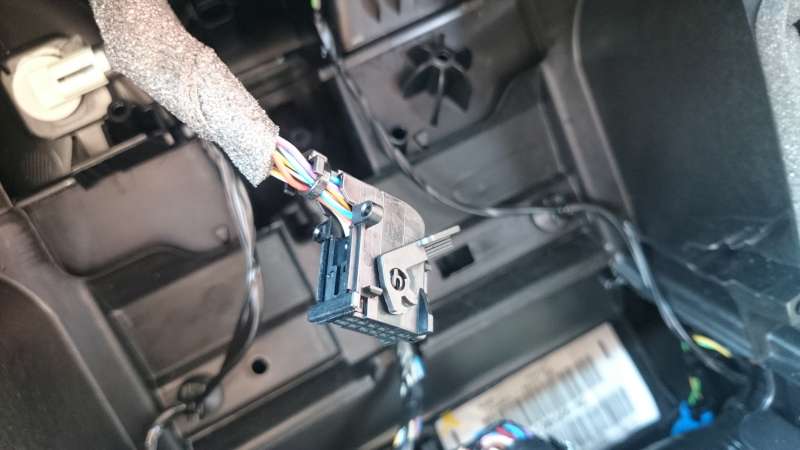

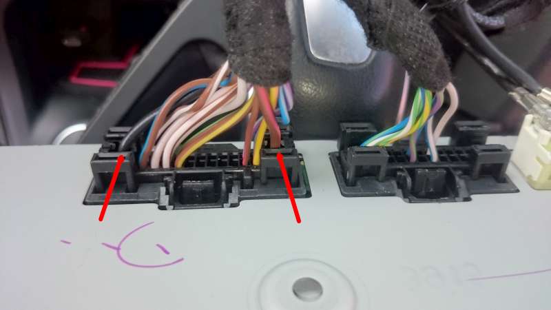

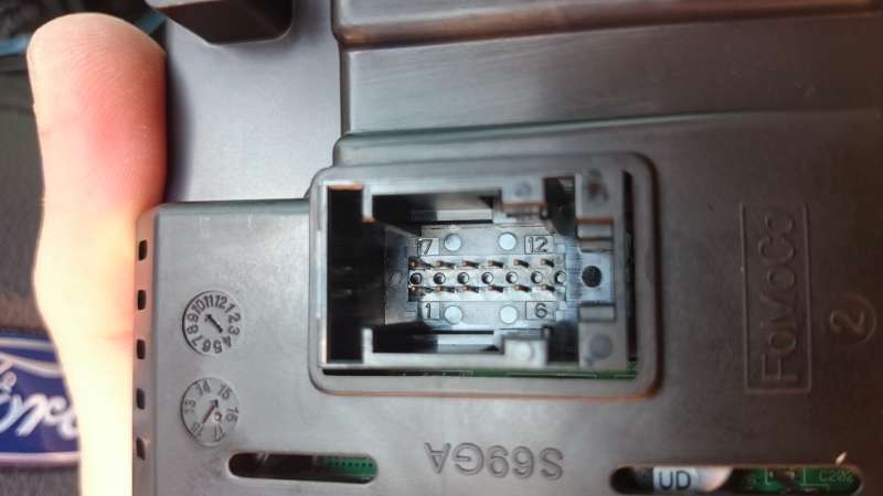

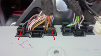

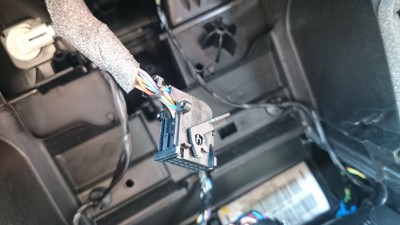

convertor 12V > 5V z Číny mi po necelych dvoch rokoch vypovedal službu. doteraz som mal kamerku napojenú na stropné svetlo.. bolo to najjednoduchšie riešenie.. háčik bol v tom ze sa kamera zapínala pri kazdom odomknutí auta alebo aj pri otvorení dverí. a ked mi auto stojí na dvore a idem len niečo vybrat alebo vložit alebo len tak niečo okolo auta robit, tak sa nemusi kazdu chvilku zapínat..
takze som sa asi nechal ukecat a kamerku by som napojil niekde z rádia,
vedel by mi niekto poradiť (najlepšie asi Zaqik) podla nejakej schémy čo máte k dispozicii , kde na napájaní rádia najdem 12V? mal som to rozobrate.. nameral som 12V na označených kabloch čo su na fotke.. ale do nich ide šťava asi furt, lebo 12V tam bolo aj ked stropne svetla, aj zasuvka pri šaltpáke už boli bez napätia. rad by som to spravil tak aby sa kamera zapla po naštartovani motora alebo po zapnutí rádia prípadne ešte z konektoru displeja. tie otvory na piny su malé, nevedel som sa tam multimetrom dostat a nemal som žiedne ihly ani spinky k dispozicii ked som to rozoberal
teraz to uz mam zložene a ked to budem zase rozoberat, tak nech uz idem na istotu..
uplne asi najlepšie by bolo z GEMu aj čo sa tyka prístupu a tahania kablov.. nemusel by som zase rozoberat radio..

Popis konektoru rádia pro napojení kamery tady určitě už byl, protože jsem to podle toho tahal já. A napětí jsem řešil zbastlením z USB zásuvky do zapalovače. Dával jsem i foto.
EDIT: rychle zatím: Zaqik- ... vem si napajeni z radia - je tam +12V po klicku na pinu 3
