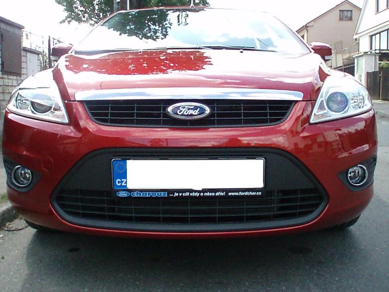

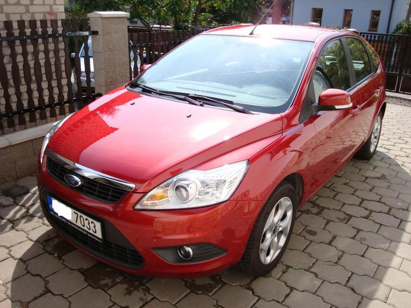

Ahoj, chtěl jsem se jen zeptat, objednal jsem si origo xenonový světla s čočkou na FoFo II, půjdou prostě vyměnit za normální kus za kus? Koukal jsem, že konetkor je stejněj.
Vím, že tam nemám ostřikovače a automatickou nivelaci, to dodělám, jde mi jen o to, že když prohodim světla, jestli to bude normálně svítit.
Díky

slečna ma xenony a nema ostrekovač :?:

Quickie: to prece nemusi byt xenony, "pouze" svetla s cockou misto paraboly...

To su len natacacie svetla bez xenonov. Xenonove nie su natacacie kupodivu.

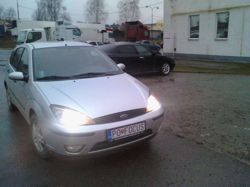

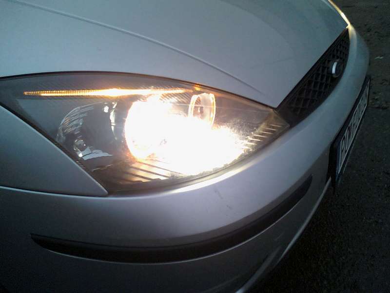

Viem že sa to asi milion šesť krat riesilo ale nejako neviem najst odkaz ako dorobiť predne ostrekovače na svetla + ako zistim ci mam predpripravu... Prikladam sem svoje foto ako som slubil...
PS: a co sa tyka toho bordoveho focusu... ano ma čočku ale nemusi mať xenony :!: aj octavie tak lietaju aj audinky som si vsimol... Dokonca aj zopar Superbov :!:

No svetlomety maju bud paraboly (jednu spolocnu pre dialkove a stretavacie svetlo alebo dve pre kazde svetlo zvlast) alebo v poslednych dobach aj projektorovu sosovku, resp. existuju aj kombinovane, t.j. sosovka pre stretavacie a parabola pre dialkove svetlo.
V oboch pripadoch moze byt zdrojom svetla bud halogenova ziarovka (dvojvlaknova H4 - pre jedno-parabolovy svetlomet alebo H7 a H1 pre stretavacie a dialkove svetlo zvlast) alebo xenonova vybojka. Aj ked kombinacia parabola plus xenonova vybojka je skor ojedinela - najviac pouzivana bola v minulej lagune, alebo nissan maxima alebo v sucasnej toyote corolle, ale asi aj inych autach.
A tak isto sa rozne svetlomety lisia v ramci vybavy auta (niekedy). Tiez vseobecne plati, ze projektorova sosovka s obyc. halogenmi svieti (resp. vysledna osvetlena cast vozovky) menej ako ked je osadena xenonovymi vybojkami (je to logicke) obvykle vsak svieti horsie aj ako rovnake auto s rovnakymi halogen. ziarovkami osadenymi ale v parabole.
A potom su tu detaily, ze napr. ford robi (aspon po fl) natacacie svetlomety, ktore maju projektorovu sosovku, avsak su osadene len halogenom, potom su obyc. parabolove s halogenmi a tretia varianta je nenatacie svetlomety s xenonovymi vybojkami s projektorovou optikou.
Co sa tyka prerobenia - min. by to este chcelo vyriesit aj automaticku nivelaciu svetiel. Cize aby to bolo po spravnosti musis este, okrem svetlometu, vybojok a prislusenstva, vyriesit ostrekovace, nivelaciu a nakoniec aj taku sprostost ako je vnutorny prepinac svetiel. Obvykle celkom dost za material a pracu.
