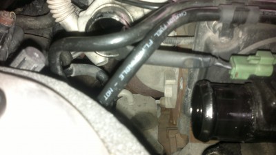

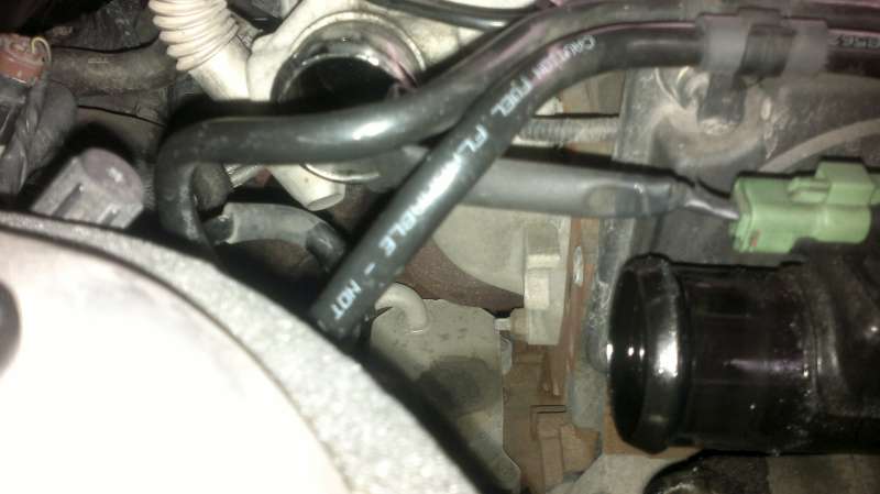

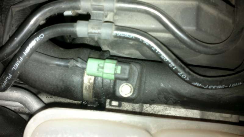

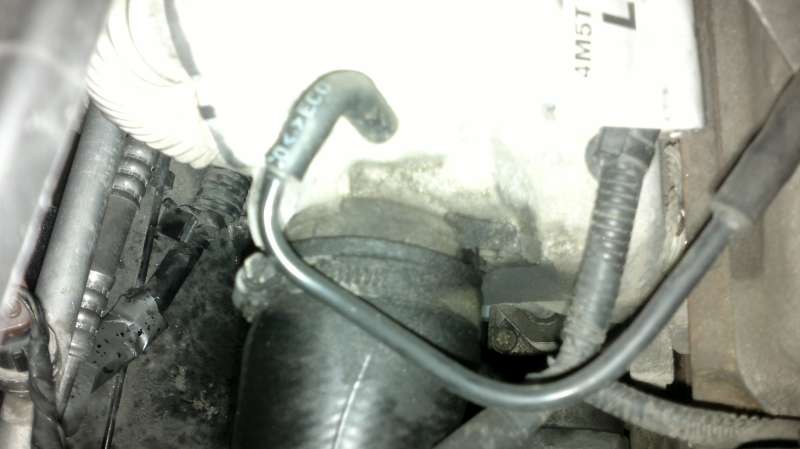

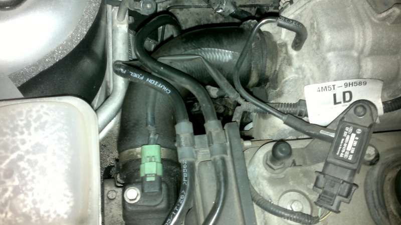

Olej od TURBA v motorovem prostoru
Zdravím kolegové, všiml jsem si pod autem mastného fleku a podíval jsem se do motoru. Asi směrem z turba do hadice viz. fotky je značné znečištění od oleje. Po ohlednutí pod hadici je i v motoru mírně rozteklý.. co by to mohlo být? Oleje je v motoru stále 3/4 po cca 12 tis po výmněně. Jedná se o motor 1.8 TDCi 140 tis. km. Díky !

Re: Olej od TURBA v motorovem prostoru
Sundaval jsi hadice a podíval jsi se kolik máš oleje v sání, ale podle fotek bude turbo asi hodně propouštět oleje. Zkontroluj hadice jestli nejsou děravý, nebo povolený, to je důvod proč je to tak postříkaný, ale stejně tím nevyřešíš propouštění oleje. Až sundáš hadice od sání když tak to prosimtě nafoť a hoďto sem dík.
Zítra se podívam a vyfotím, povolím tedy tu hadici hned na turbu ok? To je přívod vzduchu do turba nebo to je směrem z turba.. což má asi smysl..? Druhý den po rozjetí na 1 a řazení na 2 motor jakoby rychle sykne.. pak už nic jen po prvním řazení na dovjku..

- Příspěvky: 19243
muze byt praskla proto to haze olej ven . takhle praska casto .
No super, snad jen tak.. to lehke pisknutí skutečně jak na píšťalu.. by tomu řekl bych odpovídalo. Při řazení z 1 na 2.. při rozjezdu v -20.. jak padly otačky tak to prostě písklo krátce hlasitě ale jasně.. no uvidím snad zítra nějak.. Mimochodem.. v te hadici jde jen vzduch..? Nebo jak to muze hazet olej?
Tak mi to nedalo a zajel jsem do servisu, koleno vyndali prohledli a je v poradku. Zejmena bylo cca 5mm vytahle na turbu tak ho nasadili spravne a dotahli obě strany. Uvnitř bylo sucho a turbo je pry v poradku, mam to jen sledovat..

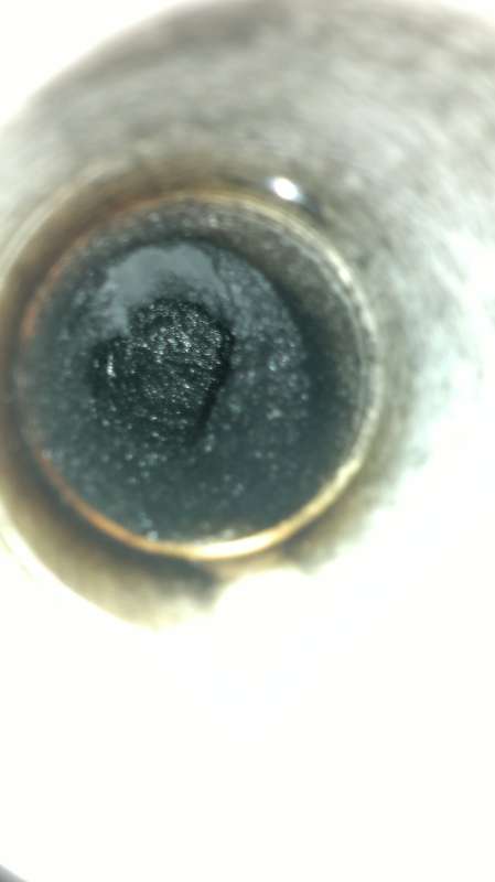

I tak mi to nedá, může mi někdo vysvětlit čím je to / dle mého / turbo uvnitř zašpiněno.. ? Fotil jsem ho dovnitř z výpustě...? Díky !! Zátah je i po km hezký, po zařazení 1 a prošlápnutí začne jedno kolo pískat.. (na zimacích 195 profil, na dvojku jak kdy nedělám to..)
Ano v té hadice jde vzduch, ale turbo je mazané motorovým olejem, když je ložisko vydřenné, tak může propouštět olej. A někde jsem četl, když je motor studený, tak má turbo větší vůli a také propouští trochu oleje.Kranich11 píše:No super, snad jen tak.. to lehke pisknutí skutečně jak na píšťalu.. by tomu řekl bych odpovídalo. Při řazení z 1 na 2.. při rozjezdu v -20.. jak padly otačky tak to prostě písklo krátce hlasitě ale jasně.. no uvidím snad zítra nějak.. Mimochodem.. v te hadici jde jen vzduch..? Nebo jak to muze hazet olej?
Též jsme to během dne po biflování zjistil.. někde.. faktem je, že je to jen rano před domem pod autem trochu zašpiněné.. v práci je auto teplé garáži a pod autem není nic .. tak možná jak nechávám auto rano před domem cca 10 minut zahřát.. tak trochu připrcne... bylo by to víceméně logické po těch kilometrech... Bydlíme u potoka.. teď je tam průměrně -20°C .. a prostě na to auto je to zřejmě moc..
Jak jsi to fotil když jsi sundal tu gumovou hadici tak do turba jo? Ti to začne hrabat, že začne pískat? nebo já si to nedokážu vysvětlit. Nebo při normálním rozjezdu? A na jaký straně ti to píská?Kranich11 píše:I tak mi to nedá, může mi někdo vysvětlit čím je to / dle mého / turbo uvnitř zašpiněno.. ? Fotil jsem ho dovnitř z výpustě...? Díky !! Zátah je i po km hezký, po zařazení 1 a prošlápnutí začne jedno kolo pískat.. (na zimacích 195 profil, na dvojku jak kdy nedělám to..)
