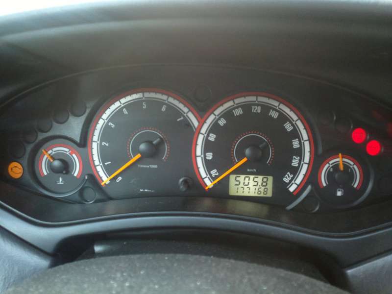

Pod displejem u budíků je volně zasunutá difuzní fólie dá se snadno vyndat, z jedný strany je na ní nanesená zelená barva a z druhý takovej stříbrnej nános na kterej kouká člověk zepředu skrz displej... Dá se to sundat isopropylem nebo podobnými věcmi a to OBĚ vrstvy já to zjistil pozdě a poškodil jsem si tu ze přední strany nakonec jsem jí sundal celou a mám tam teď pouze tu bílou fólii... žárovka se musí vyhodit svítí strašně oranžově já tam teď mám jednu 5mm bílou led s úhlem svícení 80° neni to naprosto dokonalý ale vypadá to dobře

No paráda.. takže svítíš bíle a vše OK??

jj až teda na rádio který hodlám vyměnit hned jak budou peníze a taky bych ocenil červený ručičky... zatim to nechávám takhle trávit hodiny v tomhle počasí v autě se mi moc nechce

Dakujem za odpovede, hlavne ma potesila odpoved od "K EM". Skusim foliu vycistit, len dufam, ze farba nezostane taka "nazltnuta" ako na fotke vyzsie. Okrem tohto displaya mam vymenene komplet podsvietenie interieru, a iba na radiu mi ostal takto nie pekne biely display. Zaroven medzicasom som dostal nadej, ze do jednej reklamky si mam skocit pozriet nejake difuzne folie, tak snad nejaka pekna biela sa najde

Ona ta folie je bílá, celé to prosvítá trochu do žluta ale řekl bych že je to spíš tím že LEDka pod ní má při tomhle napájení nějkých 5000K teplotu... Uvidíš až to dáš dohromady jak se ti to bude líbit mě to takhle celkem vyhovuje. Hlavně se nezapomeň pochlubit
