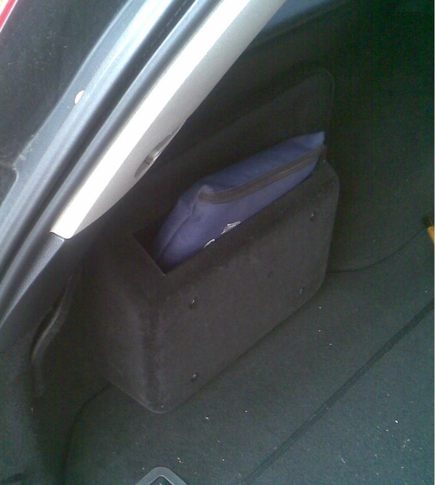

Dobrý den pánové, mám malou prosbu. Stáhnul jsem si iso obraz z rapidshare, vypálil na DVD, ale nevím do kterého přehrávače vložit - vysvětlím. V kabině mám přehrávač nad displejem Densa a v kufru mám měnič na 6 disků. Zkusil jsem vložit v kabině i v měniči (první šachta), ale nic se nestalo. Vy, kteří máte v kufru měnič, kam jste vkládali nové mapy, popř. aktualizaci. Děkuji.

:lol: :lol: :lol: Pod měničem,je černý kastlík,který drží na čtyřech šroubech tvaru Kříž,ten demontuj a pod ním najdeš mechaniku GPS DVD,tam ho strč :lol: :lol: :lol:

Pro jistotu kastlík vyfocený na str.1 :wink:

Bohužel nemám foto své instalace, ale vypadá to podobně jako na odkazu http://www.ford-focus.cz/forum/download ... &mode=view s tím, že tam, kde je na obr. vložena lékarnička, já mám instalován měnič. Ty čtyři šrouby co vidím na obr. jsou k demontáži?
Po pravdě pokud mám k dispozici 7 viditelných slotů pro DVD, tak další už nehledám. Nikdy by mne nenapadlo, že navi se vkládá úplně někde jinde. DVD, které vložím do navi tam zůstává nebo se mapy nahrají do navi?

Ty 4 šrouby jsou opravdu k demontáži :wink: . Pod tím krytem, který drží je uložená mechanika pro vložení mapových DVD :D
