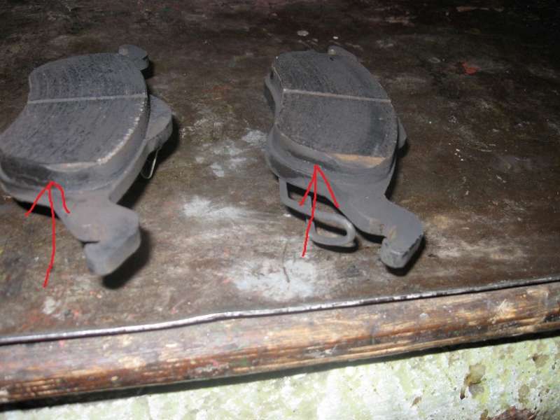

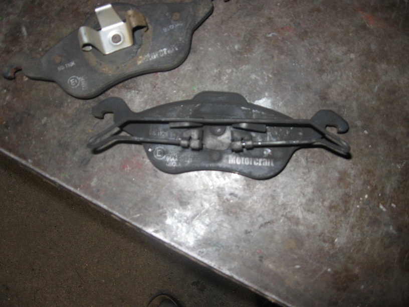

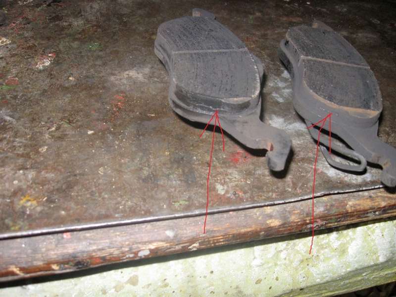

Stalo už se to někomu z vás? Jedná se o tu prasklinu která je po celém obvodu destiček cca 4 mm od kovové desky.Jsou to originál motorkraft a šli na nové kotouče.Byli na autě 9 měsíců a najeto asi 20 tis. km. Při brždění nebyl žádný problém,všimnul jsem si toho náhodou když jsem dával letní kola.Nejaký čas jsem to sledoval a přišlo mi,že prasklina se zvětšuje a oběvila se i na druhém kole.Dnes mi došla trpělivost a destičky jsem vyměnil,vadí mi pocit,že něco tak důležitého není v pořádku.S motorkraftem jsem už ale neriskoval.Na fotce jsem praskliny označil šipkami.Mám sto chutí to reklamovat,ale je to asi ztráta času.

Radekjo
Příspěvky: 1517
Registrován: 08.12.2009 18:30
Bydliště: OVA
Re: Brzdové destičky
Příspěvek od Radekjo » 27.04.2011 22:40
Paráda :( Zrovna jsem si je objednal jak na předek tak i na zadek.

piechnik
Příspěvky: 853
Registrován: 09.05.2009 16:04
Bydliště: ostrava
Příspěvek od piechnik » 28.04.2011 18:45
TO jsou nejake zmetky ne ! JA se svou povahou bych tam sel reklamovat .jarek
Cogito
Příspěvky: 483
Registrován: 20.02.2011 23:37
Bydliště: Kladno
Příspěvek od Cogito » 29.04.2011 09:15
všeobecně mi přijde, že lepší je měnit oboje najednou (kotouče i destičky) a pokud možno stejný výrobce, ono staré destičky na nové kotouče asi nedělá dobrotu, ale třeba se pletu. Nevim jak by se pochodilo s reklamací...Tak jako tak je to ale hrozný, ještě k tomu, když to člověk zjistí prakticky náhodou... :dih:

Jardak
Příspěvky: 2711
Registrován: 10.01.2010 10:52
Bydliště: Kaznějov
Příspěvek od Jardak » 29.04.2011 17:18
Cogito:bylo obojí nové kotouče i desky.Kotouče jsem dal brembo,jaké na ně patří destičky jsem nenašel,tak jsem koupil origo.Desky jsem za těch 20000 km ojel asi o 2,5 mm,kotouče jsem neměřil,ale mají jen nepatrnou hranku.Ono co se týče brždění tak žádnej problém,brzdilo to pěkně bez vybrací,pískání atd.Kdybych tam měl plechový disky tak bych o tom nevěděl a jezdil na ně vesele dál,bohužel přes hliníky je na ně velice dobře vidět a představa,že se deska ve stovce utrhne a kolo se blokne se mi opravdu nelíbí.
Cogito
Příspěvky: 483
Bydliště: Kladno
Příspěvek od Cogito » 29.04.2011 19:16
no...tak to je potom jiná...si to snad pujdu zkontrolovat :) tohle by se ovšem stávat nemělo, vo tom žádná :bebng:
