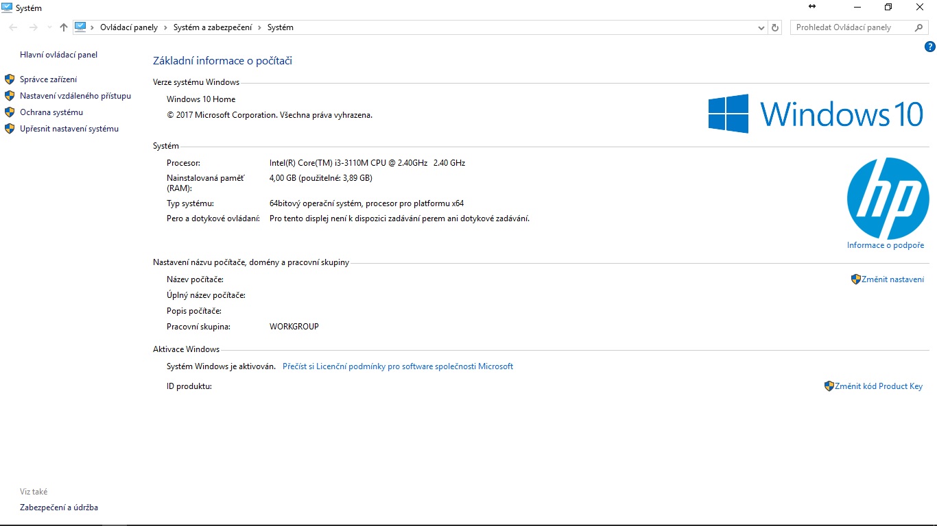

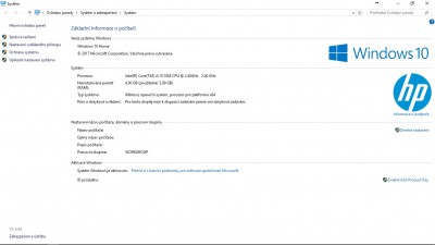

Tak žádný dělo to asi není, ale zase na noťas to šnek snad taky není

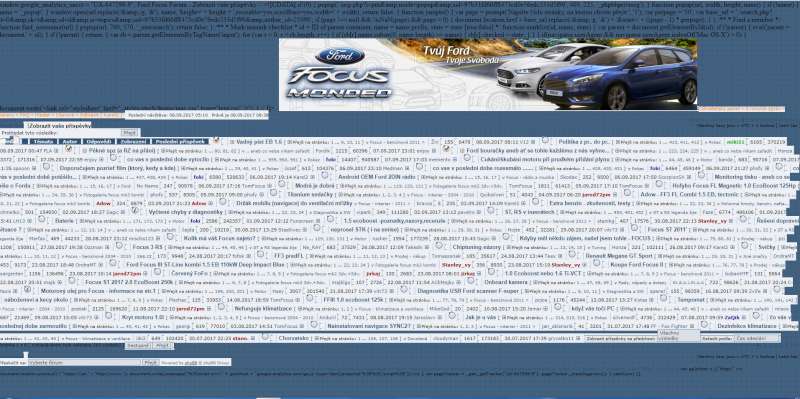

Obcas me chrom otevre tohle, je takhle i na jinych strankach. Co je spatne? rozhrani Web GL ci jak se to jmenuje? Nebo to dela chrom? Ja snad prejdu na W10.
- Nonid
- Příspěvky: 5275
Re: když vás točí PC
To vypada jako nekompletni nacteni stranky, cas od casu se mi to stava na ruznejch konfiguracich na verejnejch wifi
Je celkem jedno, jestli W7, W10, XP, chrome, IE, Firefox...
