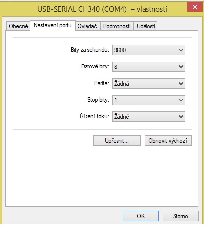

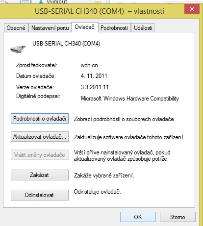

Ahojte, chcem sa spýtať ohľadom problému s káblom ELM327, nainštaloval som drivery z CD, rozpozná ho ako USB-SERIAL-CH340 (COM2) , keď spustím ELMconfig, tak na uvodnej obrazovke nastavím Port:COM2, Baudrate: auto , dám Adaptér setup, tam zvolím Open port, spusti prehľadávanie všetkych rýchlostí a nakoniec naskočí Baudrate setting failed. Please reset the adapter.
Skúšal som to už viac krat odinštalovať a znovu nainštalovať a stale to iste
Keď dám hneď open port čo je na prvej obrazovke, tak naskočí hláška Run-time error ´8015´Could not set comm state, there may be one or more invalid communications parameter.
Stretol sa stým niekto?
Pomôže mi niekto to vyriešiť?
