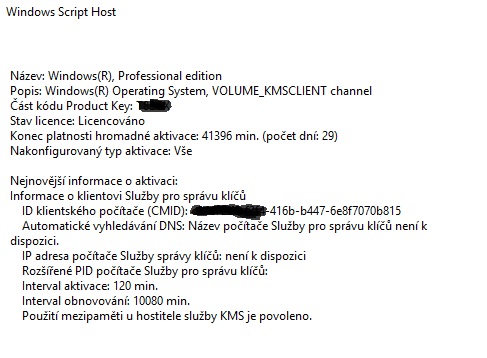

Re: když vás točí PC
Posli sem prosim vystup nasledujiciho prikazu : slmgr.vbs /dli (spustit v prikazovem radku)
Tak tam mas tzv. KMS klic. To jsou licencni klice, ktere jsou pouzivane vetsinou ve vetsich firmach a funguji tak, ze se overuji vuci internimu aktivacnimu serveru firmy (a ten se dale overuje s aktivacnimi servery Microsoftu). Jedna z vyhod je ta, ze kdyz clovek ten firemni klic na Windows ukradne (napr. pro domaci pouziti), tak mu je stejne bez aktivacniho KMS serveru k nicemu.
V kostce to znamena, ze jsi koupil PC, ktery fungoval asi nekde ve firme, ubehlo 180 dnu a Windows se ti prepnuly zpet do tzv. grace period (je tam videt, ze ti zbyva 29 dnu), kde vydrzi tusim 30 dni a nakonec se prepnou do nelicencovaneho ("nelegalniho") stavu. Pripadne to bylo cracknute pres nejaky aktivator ktere v nekterych pripadech funguji na zaklade "vnitrniho KMS" a ten se nejak "rozbil" a prestal periodicky aktivovat na pozadi.
Reseni jsou v tomhle pripade pravdepodobne jen 2 :
- koupit si / sehnat si ofiko licenci RETAIL/OEM pro Win7/8/10 (instalace klice asi nebude uplne trivialni - WIN prostou zmenu klice z KMS na OEM/RETAIL nemusi sezrat, ale da se to ohnout, pripadne reinstall WIN z jineho media s OEM/RETAIL klicem)
- nechat PC aktivovat vuci KMS serveru (tomu puvodnimu nebo to obejit jinym zpusobem / KMS serverem)
