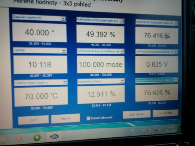

Chlapi, poprvé jsem do tohoto fóra psal v r. 2010 s problémem s cukáním, jak jsem auto koupil.
Za tu dobu jsem už zase něco najezdil, teď mám 232tkm.
Můj problém teď je v tom, že po nastartování studeného motoru na benzín (mám i LPG),
občas motor zhasne, nebo se z toho tak tak vyhrabe, aby nezhasl. Pokud zhasne, tak po druhém startu už zpravidla nezhasne - udrží se, ale je fatální problém se s tímto studeným motorem hned rozjet.
Jakékoli přidání plynu způsobuje v lepším případě zadušení motoru (ikdyž motor nezhasne), v horším případě velmi nepříjemné střílení do sání. Pokud nechám studené auto po nastartování cca 2-3 min. na volnoběhu, tak mám šanci se s autem jakž takž rozjet, jinak to je opravdu skoro nemožné.
Pokud se motor alespoň trochu zahřeje, tak to bych řekl, že i jede.
V nižších otáčkách u teplého motoru na benzín to občas i zacuká, nejde to plynule do tahu po sešlápnutí z nižších otáček - cca kolem 1400.
Jak to automatika přepne na LPG, tak žádné cukání, plynulá akcelerace při přidání plynu ... prostě bez problémů.
Co jsem zkoušel:
Vzduchový filtr je OK.
Používal jsem na doporučení nějaké přípravky do benzínu na pročištění vstřiků, ale bez zásadního efektu.
Svíčky jsou skoro nové, max. 5000km.
Zkoušel jsem různé bezníny od různých dodavatelů jak 95 tak i 100 okt., ty 100 okt. působí méně problémů při studeném motoru, ale ani tak to není úplně v pohodě.
Dle mechanika není rozvodový řetěz slyšet, tak by měl být ještě OK. (údajně má životnost kolem 200tkm)
Na diagnostice to už bylo mnohokrát, nic se v závadách nenašlo, až na jeden údaj, který se mechanikovi nezdál: časování zapalování: 40st, údajně má být kolem 15-25. viz. příloha z diagnostiky (motor ještě nebyl úplně zahřátý)
Mám FF Cmax rv. 2006, 1,8 -92 Kw - motor QQDB
Nevím, co ještě kontrolovat, zda nějaké netěsnosti, "přeskočení" rozvodového řetězu ... fakt nevím, ale jezdit se studeným motorem se fakt nedá.
Nemáte nějakou radu nebo nasměrování?
Díky.

Pokud ti to na LPG jede dobře, tak zapalování je v pořádku. Směs LPG je hůř zapálitelná a vyžaduje zapalování ve 100% stavu. Proto bych se zaměřil na problém ve vedení a dávkování benzínu. Palivové čerpadlo, filtr- pokud je osazen, voda v benzínu, vstřiky. Pokud už jsou načaté vstřiky- zalepené karbonem, směsí LPG která kolem nich proudí, tak přípravek v benzínu při pouhých startech a krátkou dobu jízdy než auto přepne na plyn nemůže pomoct. Právě benzínové vstřiky hodně trpí. Nejsou v provozu, nečistí se benzínem. Zkusit je vytáhnout a pročistit v ultrazvukové čističce...

S tou vodou v nádrži ... možná by to mohlo být, zkusím se domluvit s mechanikem,
zajímavé, že tyto příznaky s cukáním jsou asi nejvíce kolem 0 st venkovní teploty.
S tou ultrazvukvou čističkou, podívám se, kdo je to v okolí schopen udělat.
Jaké jsou orientační ceny za vyčištění?
Jde vůbec tímto čištěním vstřik zachránit do "skoro původního" stavu?
Náhodou nemá někdo ještě nějakou zkušenost s tím časováním, jak jsem psal?
Je to vůbec nějaká důležitá hodnota, kterou je třeba řešit?

Zkus jednoduchou vec:tomax píše:Můj problém teď je v tom, že po nastartování studeného motoru na benzín (mám i LPG),
občas motor zhasne, ...
- vecer pred zhasnutim motoru prepni na benzin a nech to 10 minut bublat na volnobeh
- pripadne obcas 10-20sec. pridrzet na 1200 otackach, pak zas nechat spadnout na volnobeh
- rano uvidis jestli to bude lepsi
- pokud ano, je plyn spatne nastaveny a jeho adaptace (ze vcerejsi jizdy) Ti pak rano kazi benzinovou smes
