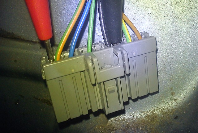

Pak nemam trvale vyresene napajeni. C-Max nema (nenasel jsem) vzadu zadny kostrici bod, tak to vse pujde na draty. Cerny a zeleno-oranzovy od svedla vzad.
Zitra pujdu koupit takove ty nacvakavaci svorky na pruchozi kabel a taky pojistku na kabel.

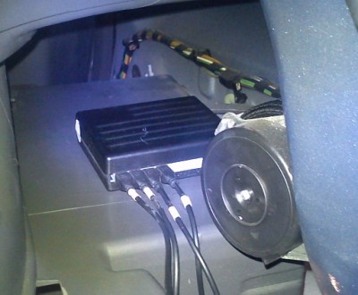

Krabicku nalepim za plastem na pravou schranku sezhora.
Uz to mam otestovane, vzdalenosti odpovidaji +- 5 cm.
Urcite budu muset ztisit pipak. Todle mam jen ON/OFF. Uz jsem to rozebral a pridam tam nejaky maly rezistor. Mozna by stacilo i ten pipak prelepit, ale nechce se mi to doho za par tydnu lezt...

Tak jsem koupil 2 "zlodejky" na kabely a pojistkove pouzdro na kabel.
Bratru to stalo 23,- Kc. Sice jsem premyslel, ze bych kabel odholil a napajel, ale tohle bude jednodussi.
Jen POJ byla nejmensi 1A, radeji bych tak 500mA. Je to ta velka sklenena, takze jinde koupim slabsi.
