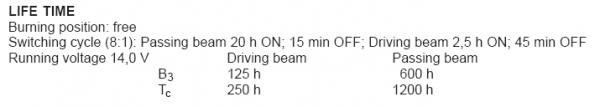

Osram ... 125 hodin (2,5 + 0,75). 125*2,5/3,25= 96 hodin.
4000/96= 42km/hod = prumerna rychlost.
Zapnuti vyhrivaneho predniho okna nema vliv na snizeni zivotnosti zarovky, protoze zvetsuje zatez, snizuje napeti v palubni siti a tim snizuje pocatecni proud zarovkama pri zapnuti.

running voltage 14V ... velikost napeti pri testu zivotnosti.
