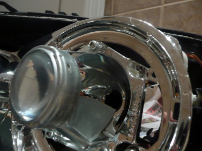

Jen takovej dotaz.
Jak máte nastavené clonítka u xenonů? Mám na mysli tu páčku na něm.

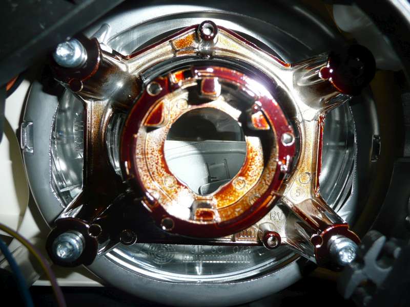

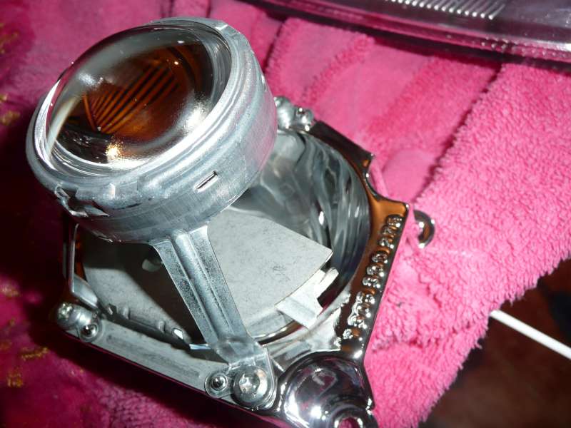

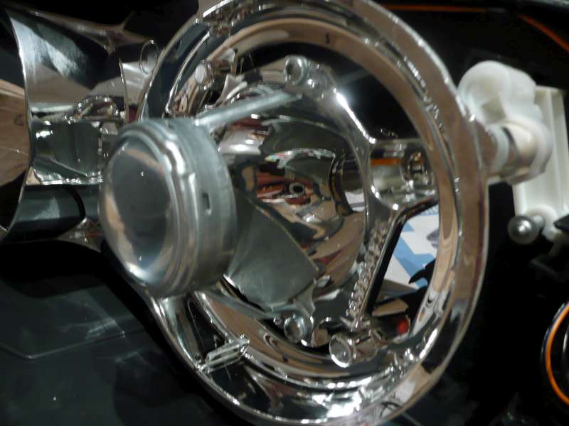

Snad to pomůže

Nejsem si jist jestli nemá být levý světlo právě zvednutý aby to neoslňovalo protijedoucí.

Mám to podle obrázků a světla seřízená z STK...

Ono to má být vysunuté na obou světlometech a pak to dělá ony hokejky pro lepší viditelnost chodců u krajnice. Pokud je to v rovině, tak je to "úprava" světlometu pro cesty do zemí s pravostranným řízením.
Osobně, ale uvažuji, že to zarovnám a přizvednu světlomety, protože při přizvednutí ony hokejky oslňují řidiče když jedu do zatáčky, nebo oni se blíží ze zatáčky...
