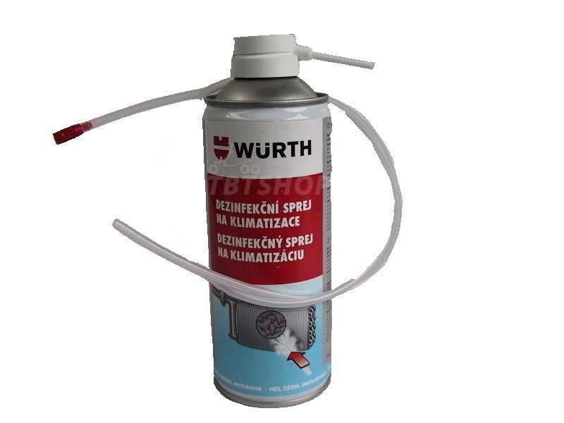

Výduchy ventilace nesmrdí, to by to smrdělo i pokud klima běží nebo naopak není používaná. I tak jsem je prohnal pěnou. Problém je jen při vypnutí klimy. Zkusím tedy ještě zakoupit tento Wurth spray. Snad je dobrej a vystříkat to od filtru znova.
Bohužel do odvodu výparníku se nedostanu. Zespoda je to zadeklované a stejně nemam zvedák a zboku od řidiče se nedostanu, neumim oddělat ten boční plast. Zkoušel jsem to a nechci nic utrhnout.

Pořiď ten Wurth, moc silnějších/lepších přípravků na trhu v pěně pro samodomo čištění není.
Pokud ti to nepomůže nezbude ti, než zajet do specializované dílny na klimatizace a nechat to tam profouknout pořádnou dezinfekcí co mají v litráži a míchají to dle potřeby.
Já použíl pěnu od Starline jen jako prevenci, ale taky oproti tomu Wurthu má třetinovou sílu a za třetinovej peníz.

Chcel by som teda skúsiť vyčistiť klímu, tak ma zaujíma, či na takýto "spálený" smrad mi pomôže niečo z toho čo je tu popísané - napr. tej sprej Wurth o pár príspevkov vyššie, prípadne Sonax ozónový čistič (taká tá "bombička" čo sa nechá vystriekať v aute).
Mám sa ísť rovno babrať s tým výmenníkom, alebo skúsiť najprv ten Sonax napríklad?
