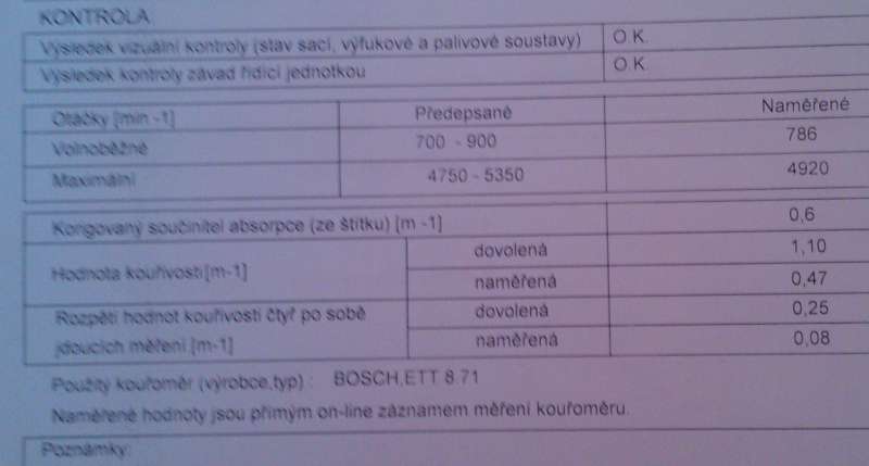

Jen tak bokem k emisím:
teď mám měsíc po demontáži DPF a emise OK.
Kouřivost 0,47 naměřená/1,1 povolená; rozptyl hodnot 0,08 naměřený/ 0,25 povolený.

iso9002 píše:Jen tak bokem k emisím:
Kouřivost 0,47 naměřená/1,1 povolená; rozptyl hodnot 0,8 naměřený/ 0,25 povolený.
U mne naměřeno:
Hodnota kouřivosti:
dovolená 1,10
naměřena 0,47
Rozpětí hodnot kouřivosti čtyř po sobě jdoucích měření [1/m]:
dovolené 0,25
naměřené 0,06
Je: Peugeot 407 sw; 1.8 16v 92kW; 2010
Byl: Ford Focus Turnier; 1.6 TDCi 80kW; 2006
