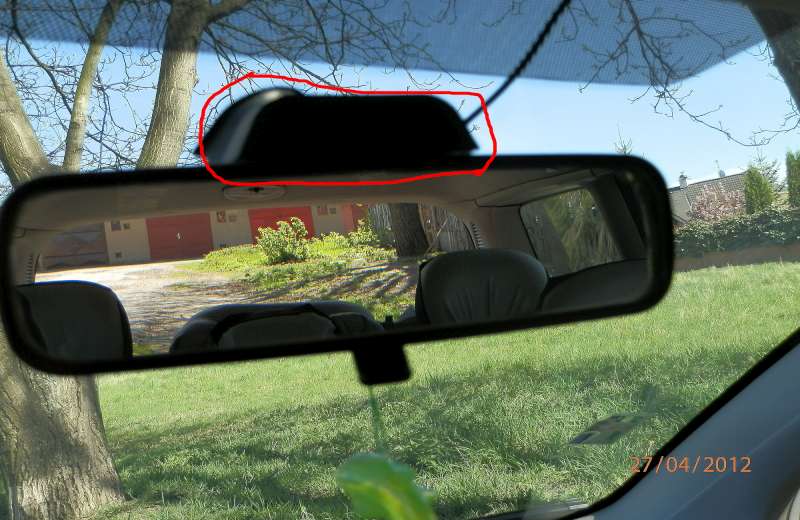

Já ho mám též nad zrcátkem

U tobo zpetneho zrcatka nahore to vypada dobre, akorat ten kablik me tam asi bude rozstilovat
ale jinak to hold nepujde. Uvidim jak bude cas, tak to zkusim jak to vypada v tom kastliku nebo kde to nacpat jinde. Diky za fotky a inspirace panove

Ja to mam ako sth-1 a odporucam. Len to mam posunute viac pod sklo, pod ten spodny cierny lem. Na spataku by mi to zavadzalo, kabel sa blbo taha. A na sedane sa podla vnutorneho zrkadla velmi cuvat neda, pouzivam hlavne vonkajsie. Takze jednym ockom vidim aj prave zrkadlo, aj displej. A da sa aj podla pipania.

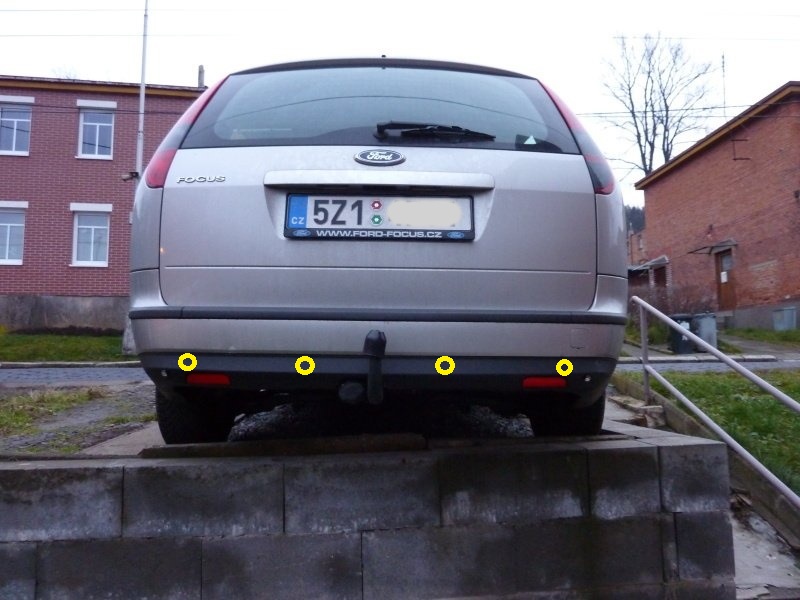

zitra kdyby bylo pocasi, tak bych navrtal cidla, myslim si to spravne kdyz to dam do te sede listy, viz obrazek ze (zlute kolecka)? budu protahovat kabely od pridavnych couvacek tak bych to natahl zaroven s parkovakem...

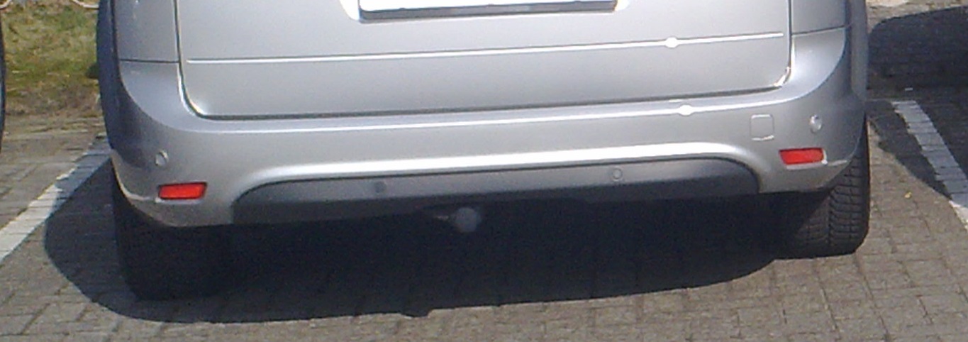

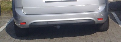

jj klidně je roztáhni ještě víc ty krajní jsou víc na boku ,mám je originál jen nemám po ruce fotku.
- mikki
- Příspěvky: 924
Re: Parkovací systém
našel jsem fotku ,tohle je originál

Aby tie krajne smerovali do zadu a nie do boka .lebo potom ti to bude pipat o bok steny alebo auta ked budes zacuvat napriklad do rady stojacich aut

no ja to jeste nemam rozmerene,jen sem to naznacil..budu to davat dle manualu .. krajni cidla od stredu auta 63cm na kazdou stranu a ty prostredni dve 25cm od stredu auta... aspon tak to tam mam psane tak to tak nejak udelam, jak to vyjde

mě originál pípá když couvám do řady a jsem blízko vedlejšího auta.A to máme i na autě FFll po FL.
- mikki
- Příspěvky: 924
FFll po FL je to ještě víc na kraji

ja jsem ho daval nad zrcatko , nikomu neprekazel a nedrazdil
