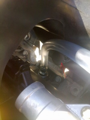

jojo to zrušení odvětrání z klikovky udělalo hodně, sem tam otáčky zahoupou ale je to asi tak o 50% menší výchylka než předtím. + ještě možna to odvětrání z nádrže zaslepit a provrtat víčko nádrže ale stím sem nepocítil nějakej výraznej rozdíl. možna taky pomalejší lambda jak teď řeší Punisher

Zajímaví že když sem to dělal tak sem si všiml že ta hadice až do sání je plná oleje.Teď tam mám průhlednou hadici jako ty a žádný olej tam zatím neni jen zkondenzovaná voda.

jo ta voda kondenzuje hodně. sem zvědavej kolik se toho mastnyho svinstav dostane do filtru a jak často budu muset prát. snad to pochytá houbička. když by to dělalo ee tak mam v záloze plastovej separátor kterej vrazim mezi.

podtlak je tam tedka menší to je pravda ale když na volnoběh otevřu klapku a protočim to tak se hadička zamlží takže to snad odvětrává dostatečně. to jsem tu právě předtím řešil jestli to stačí odfukovat volně a nebo jestli se to musí odsávat ještě. aby se to tam nekazilo
