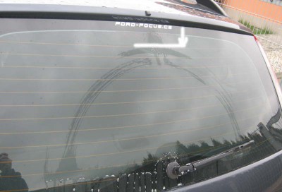

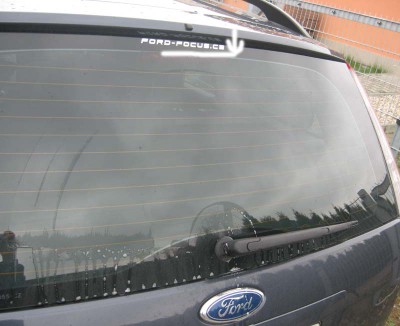

... nasadil jsem zadni sterac z mondea combi 2010. Koupeno na vrakovisti (krytka, raminko, sterka s gumickou) za 500,-. Darce byl stary 6 mesicu, najeto 10kkm. Srovnani:
original - 275mm
original - 275mm
nove - 310mm
nove - 310mm
... a vypada to opravdu podstatne lepeji.

Vypadá to podstatně lépe a mít kombajna, tak to udělám taky. Nic proti, ale ten origo stěrač na kombících je pěkný hnus :puke_r:
