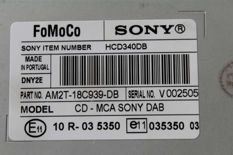

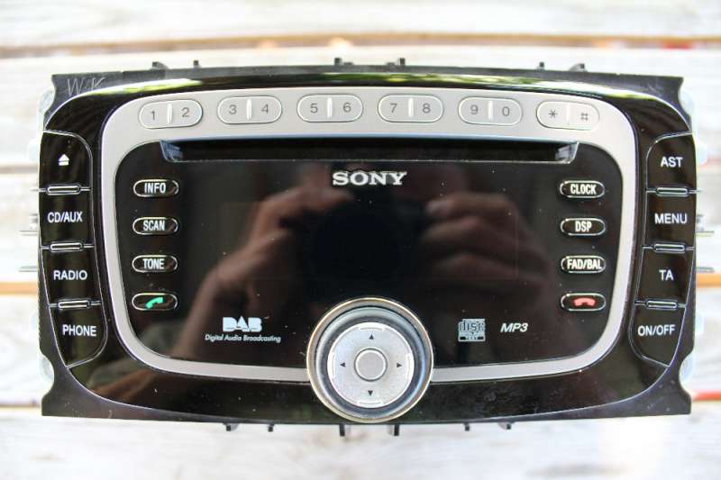

Ahoj, nazdar, dobrý den, čus-bus,ZaQik píše:nech si opravit travelpilota nebo sezen radio sony vyrobene po 2009
mám autorádio 6000CD (to stříbrný oválný). A chci si pouštět MP3 z USB flešky.
Jaká je nejjednodušší možnost?
Jinak Mám BT i VC a obojí funkční a chci aby BT fungovalo i nadále.
Počítám:
var.A:
1-zkontrolovat jestli můj modul má USB vstup.
2a- Pokud ano,tak koupit SONY autorádio pro forda s výrobou po 2009+adaptér na volnou pozici mezi čudlíkama na výhřev oken.
2b- Pokud ne, tak koupit správný modul s BT/USB + adaptér.
var.B"
1-koupit neoriginální autorádio,co má vstup na USB
2-koupit redukci aby se do ISO konektoru v novém autorádiu dal napojit konektor z FORDU (aby bylo možné ovládat pomocí páčky pod volantem a využívat vestavěné BT).
Je tato má úvaha správná?
děkuji
- tommula
- Příspěvky: 1684
- Bydliště: Zlín
Re: FoFo II, AUX a USB vstup
original BT ti s nicim jinym nez s radiem Ford nebude fungovat (tva verze B)
pokud USB nemas v loketce tak s nejvetsi pravdepodobnosti tam neni...
takze koupit SONY (novejsi vyroby) nebo travelpilot FX a k tomu prislusny modul s USB a vymenit v aute..
- dallasCZ
- Příspěvky: 80
- Registrován: 13.10.2009 10:34
- Bydliště: Mikulov

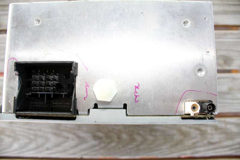

A toto bude fungovat? je to z Fordu Galaxy 2011.
jen nevím co je to DAB.
- Příspěvky: 24900
fungovat bude, jen budes muset poridit redukci na antenni konektor
