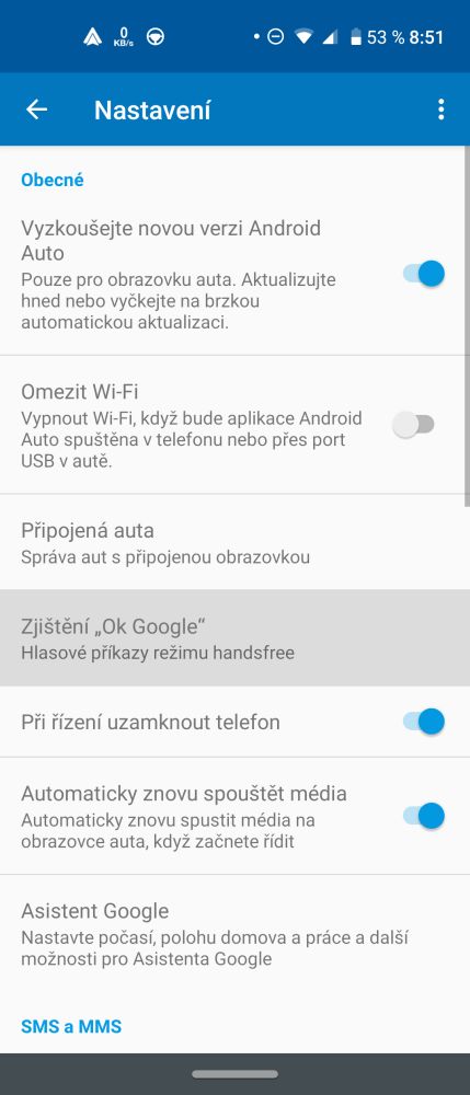

mě to taky nejdřív nešlo, tak jsem vymazal data aplikace, odinstaloval a udělal čistou instalaci.
V Nastavení se mi pak ukázala položka Vyzkoušejte novou verzi Android Auto, tam zaškrtnout a funguje to ;)
