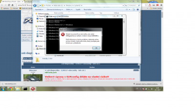

Muze mi nekdo pomoct s timhle? Jde o instalaci ELMConfig, po zadani v prikazovem radku se nehnu dal nevim jestli nekde nedelam chybu ale postupuju podle navodu, jedna se o w7, diky

Zkus to zaregistrovat jako správce

Byl sem rád že sem se vůbec v příkazovým řádku dostal do te složky :D

Jo jo google mi už taky trochu pomohl:D děkuju za typ jeste to zkusím

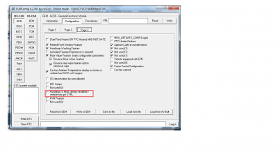

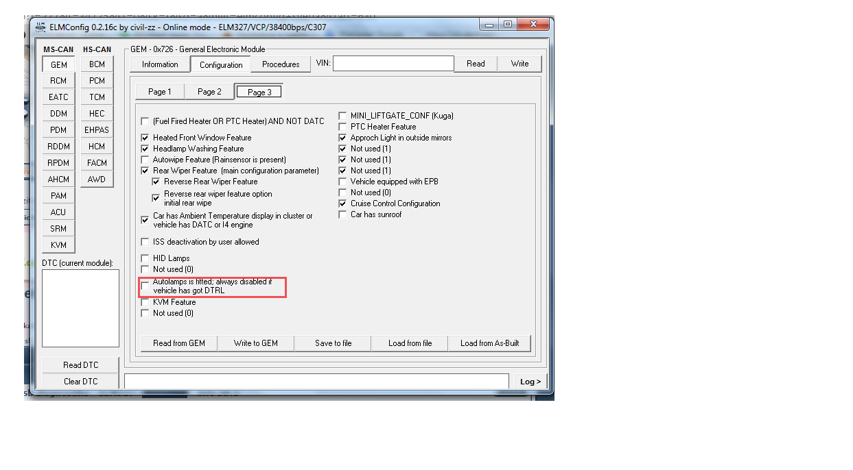

Tak jeste jednou diky za rady vse jsem uz rozchodil a funguje to. Jde mi hlavne o jednu vec, svetla se mi rozsviti hned po zapnuti klicku, coz nechci, uz se tady na to nekdo ptal, radeji bych byl kdyby se rozsvily az po startu vozidla, da se tohle v ELMConfig nastavovat? Protoze to mohl nekdo prepojit na aute i fyzicky. Zkousel jsem zmenit hodnotu oznacenou v priloze ale nepomohlo, tak bych poprosil jeste o pomoc pokud nekdo vi, dik.

o dennim sviceni toho na foru najdes dost ... zkus HLEDAT !!!
(P.S.: sviceni u FF2 jsou draty, zadna diagnostika Ti nepomuze)
