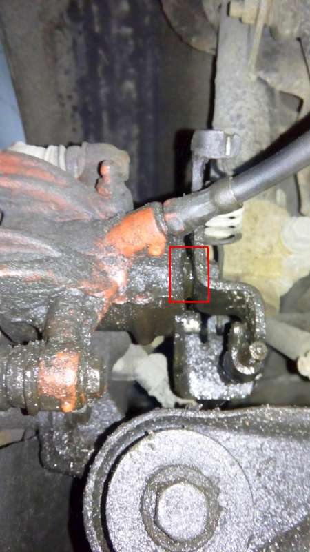

Příspěvek od HmerX » 21.02.2015 21:13
... na levém zadním brzdiči na našem MkIII tudy(označeno červeně) prosakuje brzdová kapalina ... nějaké zkušenosti, co s tím? je tam nějaké těsnění? vyřešila by to opravná sada Frenkit ? nebo co myslíte ?

Příspěvek od ballu » 22.02.2015 12:12
Je tam těsnění , ale jsi vyjimka , ostatním i mně to spíše zatuhne a nefunguje ručka.....
Opravnou sadou to dáš do hromady. Mohu jen poradit, když to natrénuješ na jednom třmenu, tak bych preventivně udělal i ten druhý.

Příspěvek od HmerX » 22.02.2015 21:42
no možná to udělám ... díky za reakci :) ... a vytaženej třmen ... na tom se vyřádil nějaký "odborník" :irre:
a měnil jsem i přední ... TRW ... s očištěním dosedací plochy pod kotouč je to drbačka na 4 hodiny ... ale je to udělané pořádně :)

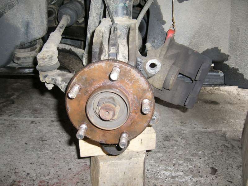

Příspěvek od F-Jay » 04.04.2015 22:06
Caute :D chci se vrhnout na vymenu kotoucu a desticek a zajima me kolik tam ma byt tech pojistek na sroubech viz. foto :D
Diky za info ;-)

Příspěvek od krenda » 04.04.2015 22:25
Origo byla myslím jedna na každém kole a já tam už nemám žádnou :-D

Příspěvek od F-Jay » 05.04.2015 18:50
Ok dik za info :perfect:
