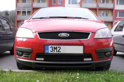

mám tady tyto, cena s prací 2.500,-kč, homologované, svítí jako čert, nejsou sice 60 cm od sebe ale jenom 56 cm, když to bude na STK někomu vadit tak je před STK oddělám a zase po je vrátím, na cestě je to jedno, tam to nemá kdo změřit

Náhodou odkaz na web na ty světla by nebyl?Martin1037 píše:mám tady tyto, cena s prací 2.500,-kč, homologované, svítí jako čert, nejsou sice 60 cm od sebe ale jenom 56 cm, když to bude na STK někomu vadit tak je před STK oddělám a zase po je vrátím, na cestě je to jedno, tam to nemá kdo změřit

Nemeri se nahodou vzdalenost svetel tak, ze se meri mezi stredy svitici plochy? To by pak mohlo 60 cm dat.Martin1037 píše:...nejsou sice 60 cm od sebe ale jenom 56 cm, ...
