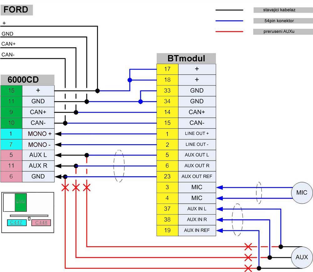

tak lo dnešnom skúmanp, mám zapojené dobre aux, podľa pozícií, ale nejde mi ani hlasové ovládanie... čím to môže byť? po stlačení sa objaví nápis Voice a nič nepočuť...

porad spatne zapojeny AUX ... popis, co jsi s cim propojil

neprepajal som nič , skratka som odpojil povodný originál, čo je s priehradke spolujazdca, a namiesto neho som napojil nový kabel aj so samičkou na jack. Z čierneho konektoru som odpojil tri kabliky a dal tam nové... už mám druhý takýto kabel, no prvý bol samček jack, a bt som nejak neskúšal, možno po odpojení originálu to nešlo už vtedy...

Zkus mrknout na tento odkaz. Je to návod z nějakého ruského fóra.. přeložil strýček Google : https://translate.googleusercontent.com ... 5Uy0M8bWOQ

diky, našiel som tu schému, asi podľa tejto to má byť, ani ma to nejak nenapadlo prepájať,kamoš nemá BT a on ma priamo kabel z rádia, tak ma to zmiatlo...

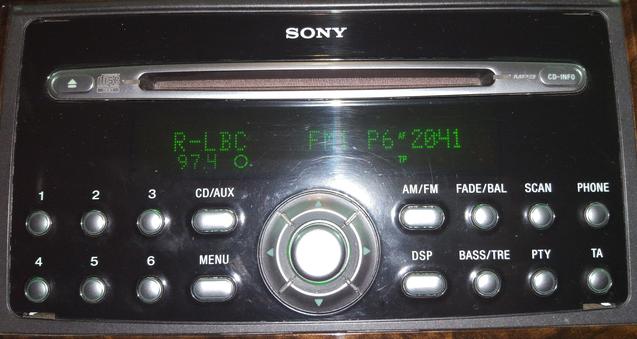

Mam rádio Sony CD s tlačítkem CD-Info asi rádio 1.generace
Páčku voice control pod volantem nemam ani BT modul.
Při zmáčknutí tlačítka Phone se objeví mute.

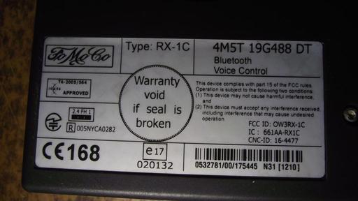

Umí se tohle rádio spárovat s telefonem jako BT handsfree, když použiju modul 8M5T-19G488-BH?
Páčku voice control montovat nemusím, nebo?

DO s voice control netreba, zmineny BTmodul je moc novy, s timto radiem fungovat nebude

a jaký BT modul by tam šel?
tento by tam šel?
