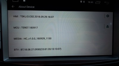

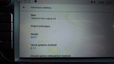

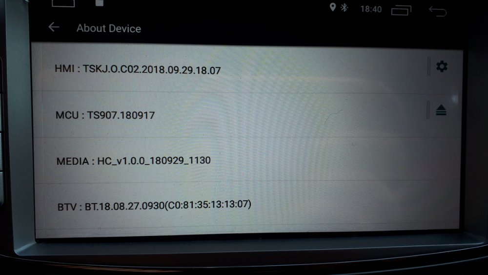

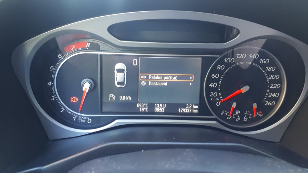

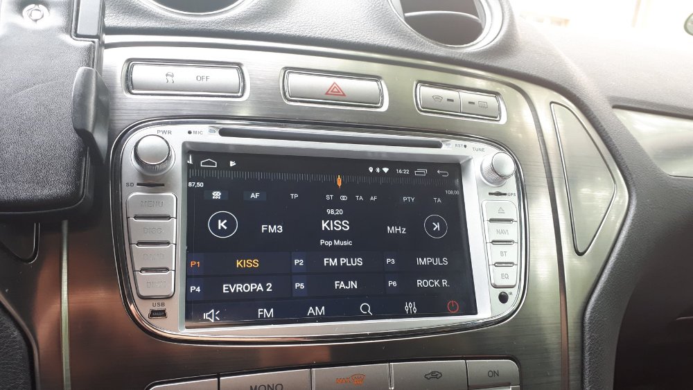

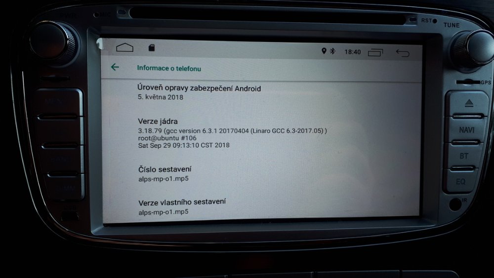

Ahoj vo spolok mám v Ford Mondeo MK4 2008 už asi 2 roky android rádio kúpené z bazoša a od vtedy mi na converse ukazuje len dve riadky palubný počítač a nastavenie... a funguje len na volante od okna volume + - a prepinanie pesničiek dopredu dozadu prava strana volantu je mrtva.
Viem že je to asi CANBUSOM ale nikdo mi nevie povedať alebo napísať typ aký by bolo treba kúpiť treba na ALI aby to fungovalo ide mi hlavně o ten convers aj keby nepísalo názov stanice by mi nevadilo.
Díky za každú radu.
Díky za každú radu.
