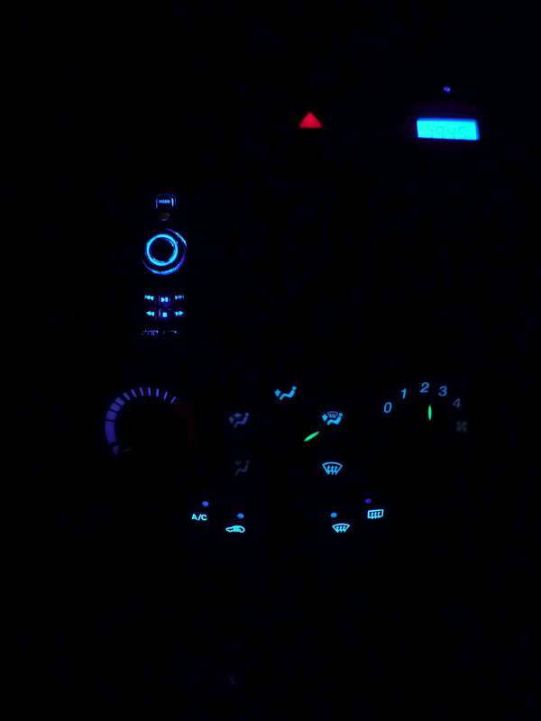

Tak tady je ta fotka.. ještě to ude chtít trošk upravit, ale nevypadá to zle a hlavně jsem to nemsem vybršovat
Tak už mi chybí jen budíky
A tyhle palzmi jsou moc pěkné.. budeš objednávat Fred from the Hills

vypadá to pěkně takhle všechno v modrej
. uvidim jak se zadaří u mě s předěláním do červena
