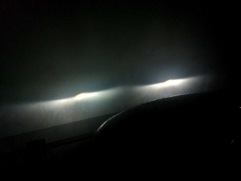

Kóťa píše:Nemá někdo,či nevyrobil by někdo fotku(člověk co parabolky ještě nevyndaval z origo xenonů)...cca 0,5m od zdi xenony a dálky.Vyndaval jsem parabolky a chci je seštylovat přesně jak byly....myslím čočku vůči dálce.Zbytek se nastaví na STK... :palec_nahoru:
Opravdu to nikdo nedokáže? :oops: :wink:

To víš, že dokáže...vydrž do tmy a já to zajedu někam vyblejsknout. Já už ti to chtěl cvaknout včera ale malá má neštovice a včera večer měla horečky a zvracela, tak jsem kmital kolem ní :wink:

Kóťa:
tohle asi není to cos chtěl, co? :

Áááá, tak jsem těsně druhej... :D ...tak něco pro porovnání (sory za kvalitu, je to z telefonu...a v malování taky nejsem žádnej machr :oops: ):
1) ze vzdálenosti 480 mm (vzdálenost mezi zdí a nejbližší hranou nárazníku)
2) ze vzdálenosti 3900 mm

Doprkýnka, jsem to vořech :evil: - já si až teď všiml, že chceš i dálky...tak dálky máš zatím jen od Vitalishe. Kdyby něco, písni a vyblejsknu to znova a foťákem, no... :wink:

..koukám, že jsem to měl nějak moc u sebe... levou jsem měl více k pravé 8O

Díky moc oběma!Jak na to koukám,tak to mám v pohodě,protože levá dálka mi svítí přesně na střed xenonu a pravá je trochu víc ke středu.Tak to mám stejně :palec_nahoru: Ještě jednou díky za snahu!
